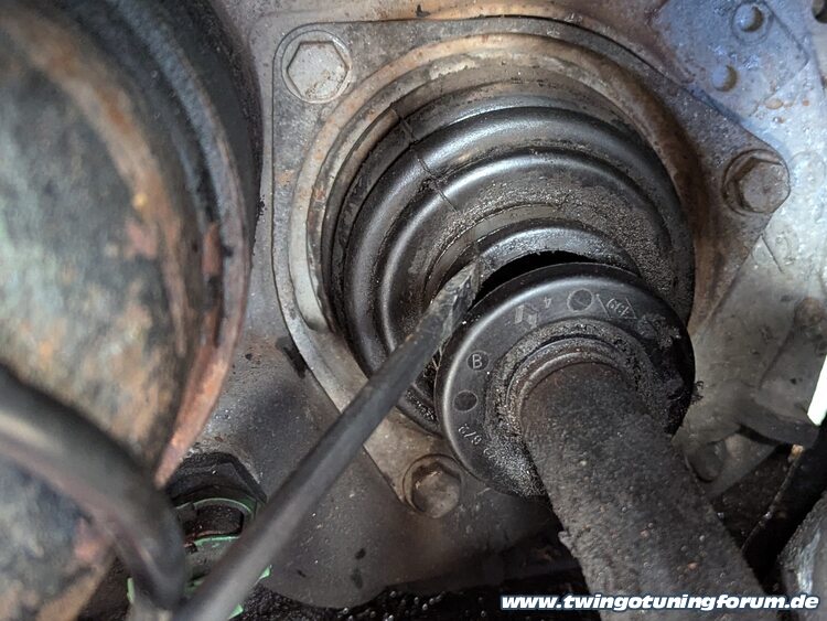

So, heute hatte ich die Gelegenheit, nochmal drunter zu krabbeln.
Und ich habe dieses Foto gemacht:
[Bild: twingo-16195500-Q48.jpg]
Die Manschette ist also noch fest am Getriebe, aber lose an der Welle.
Wobei mir erst heute klar wurde, dass diese innere Manschette ja nicht mit der Welle gemeinsam umäuft, sondern sozusagen "stationär" ist.
Ich fürchte allerdings, dass ich an dieser Stelle nicht weiter komme, zumal ich alles unter freiem Himmel mache (was bei der momentanen Gewitter-Neigung nicht immer angenehm ist) und ich dem Platz gelegentlich wieder frei machen muss, weil der Twingo den Zugang zu unserer Wallbox blockiert.
Wenn ich deinen Post richtig verstanden habe, müsste ich also irgendeine neue Schelle an irgendeiner Stelle um die Manschette rum machen, wofür es aufgrund der Enge unterm Auto aber wohl vorteilhaft wäre, wenn ich dafür die komplette Antribswelle mal aus dem Auto raus nähme.
Ist das so ungefähr richtig?
VG
Reinhard
Ausgebaut wäre sicherlich einfacher, ich würde allerdings versuchen die Manschette wieder unter den Ring zu bekommen.
Bei dir scheint auf dem Rimg keine Klemmschelle gewesen zu sein, oder ist die stiften gegangen?
Auf allen Bilder im Netz sehe ich die Schelle.
Ich würde bei sowas gleich eine neue Welle einbauen. Das sieht hier auch bei der "doofen" linken Seite erstaunlich einfach aus. Da sieht man auch gut die Klemmschelle zum Getriebe hin.
https://www.youtube.com/watch?v=8kIeV6fRSVs
Hallo Hans und vielen Dank für deine Anregung!
Just in dem Moment, als ich die Benachrichtigung über deine Antwort erhielt, hatte ich die Antriebswelle allerdings schon ausgebaut. Es sind tatsächlich viele Parallelen zum Clio oder zum Kangoo (für den hatte ich ein recht gutes Video vom "Rosstumwandler" gefunden), im Detail unterscheidet es sich durch die Lage des Stabilisatos und des geringeren zur Verfügung stehenden Platzes. An die Schrauben des Halterings am Getriebe kam ich z.B. nur mit zwei langen und einer kurzen Verlängerung ran; um die Welle raus zu ziehen, musste erst noch das Kabel vom Rückfahrscheinwerfer aus dem Weg und die Koppelstange vom Stabi einseitig gelöst werden. Danach ging es aber recht einfach: Alles schön sauber machen (@ Ulli: die Schelle war noch da, aber im Dreck verborgen...), die Manschette wieder auf das Lager rauf schieben, und das ganze Ding wieder retour ins Getriebe rein. Anschließend Getriebeöl auffüllen, und zumindest diese Baustelle war erledigt.
