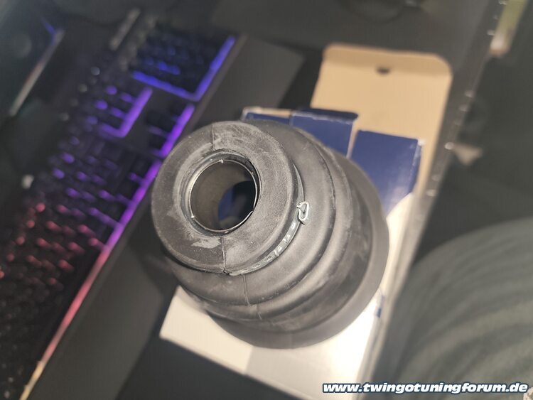

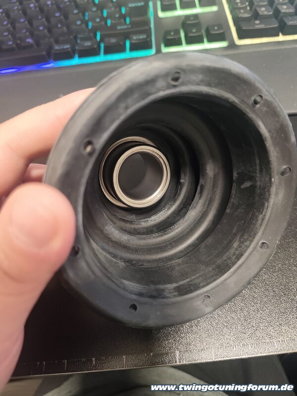

Die Manschette auf der Seite wird, wenn dann in dem kleinen Nadellager undicht, diese Manschette ist starr am Getriebe und die Antriebswelle dreht sich in der Manschette, die Manschetten gibt es auch einzeln (hab auch noch eine neue hier liegen), aber hab da noch keine guten Erfahrungen gemacht, diese Manschette zu tauschen. Hab mir dann einfach eine neue Antriebswelle gekauft und gut, 2 Jahre später ist das aber schon wieder ölfeucht an der Lagerseite.
In der Manschette ist kein Fett, sondern Getriebeöl, da der Raum offen ist vom Getriebe in die Manschette. Also ja, aus der Manschette kann Getriebeöl austreten, sollte diese irgendwo eine Beschädigung haben.
