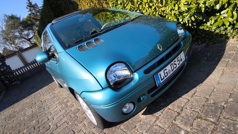

Hier möchte ich euch mal den Wintertwingo meiner Frau vorstellen. Es ist ein 2003er Phase 3 mit dynamique Ausstattung den wir letztes Jahr im Sommer für 600€ gekauft haben.

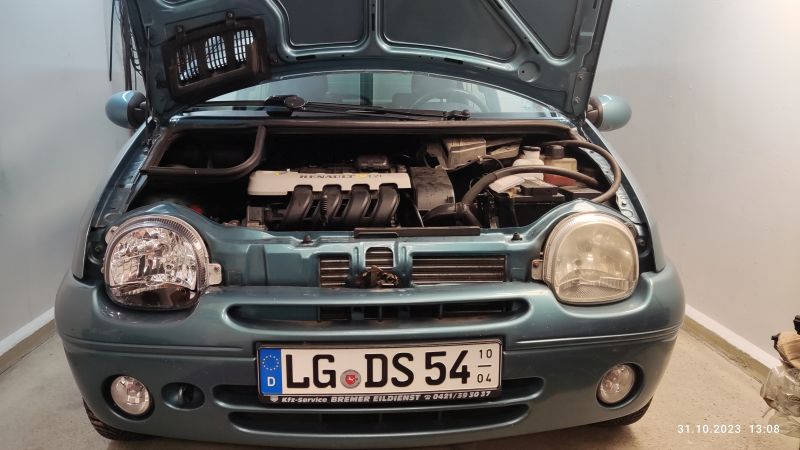

Zahnriemen und Wasserpumpe waren auch überfällig. Wasserpumpe war auch undicht. Ölwanne war auch durchgerostet und wurde erneuert. Stabistangen wurden erneuert und Stabilager auch. Den Stabi selber habe ich auch entrostet und neu lackiert. Da habe ich aber keine Bilder von.
[Bild: bild07.jpg]
Der Zahnriemen hatte es dringend nötig Wink

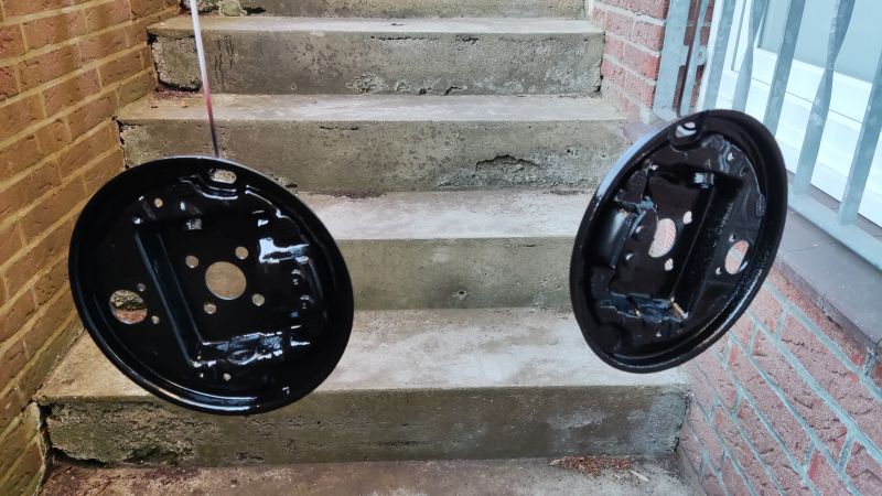

Am twingo wurden hinten die Bremsen neu gemacht. Also Beläge, Bremszylinder und die Trägerplatte wurde auch gestrahlt und neu lackiert. Leider hab ich da nicht so viele Bilder gemacht von.

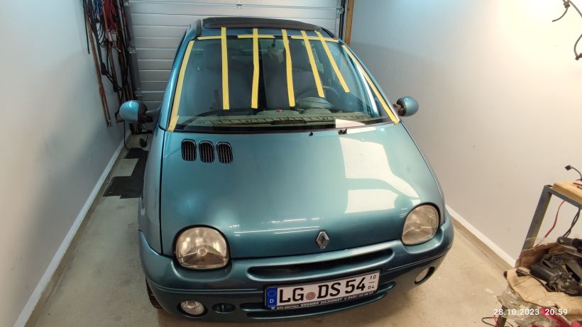

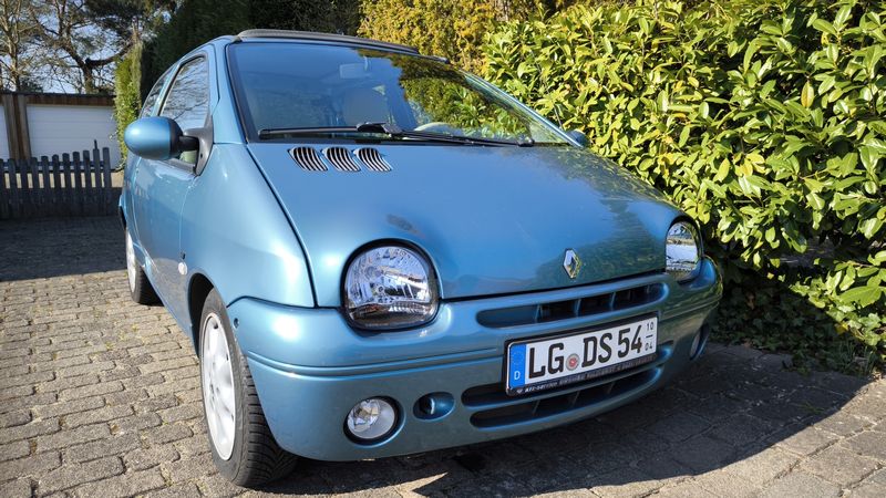

Als nächstes hat Bella eine neue Frontscheibe bekommen da die alte sehr sehr stark zerkratzt war.
[Bild: bild16.jpg]

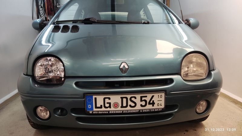

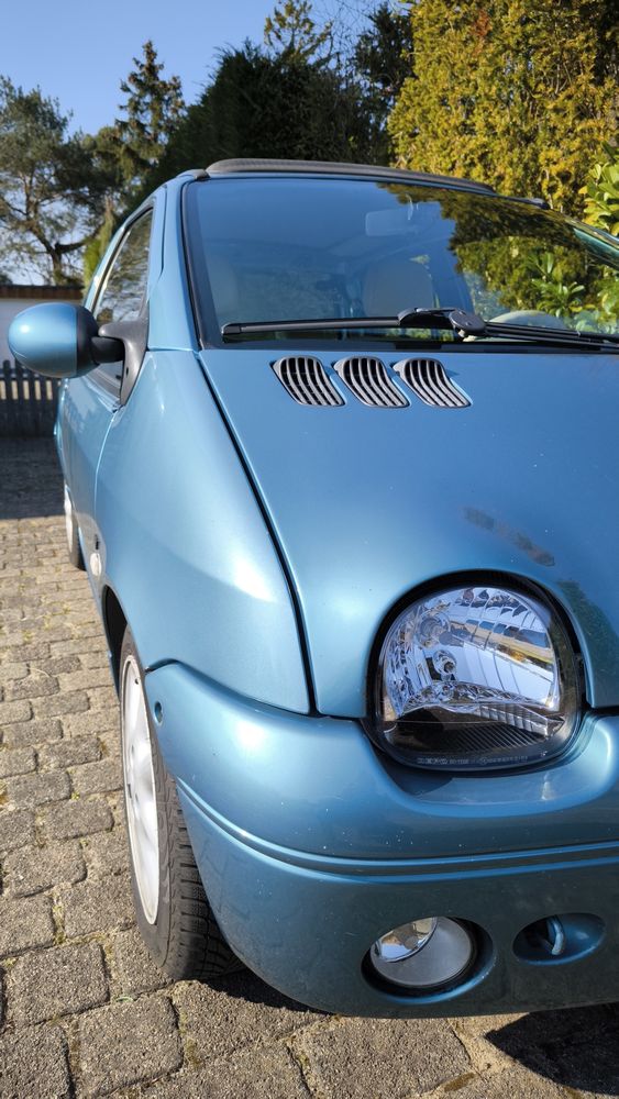

und es gab einen neuen Satz schwarze Scheinwerfer da die alten schon so milchig waren.
[Bild: bild17.jpg]
[Bild: bild18.jpg]

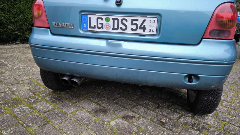

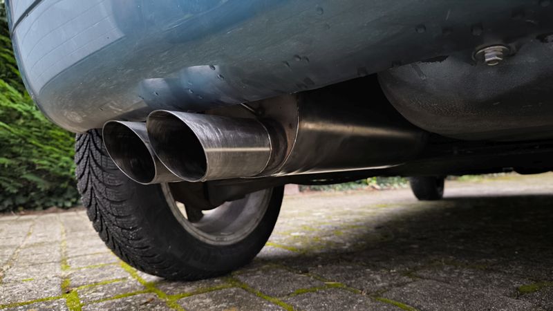

Als nächstes gab es die gute Edelstahlauspuffanlage von Bastuck für den kleinen da die alte ihr zeitliches gesegnet hatte.
[Bild: bild19.jpg]
[Bild: bild20.jpg]

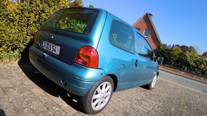

Als nächstes hat der kleine dann noch ein Vogtland Fahrwerk spendiert bekommen, die hässlichen Stoßleisten habe ich entfernt und er hat die Rückleuchten vom Phase 4 bekommen
[Bild: bild21.jpg]
[Bild: bild22.jpg]
[Bild: bild23.jpg]
[Bild: bild24.jpg]
