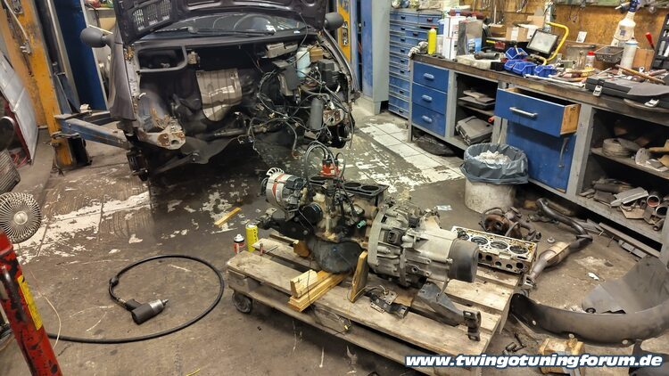

So, die lange angekündigte Reparatur ist (schon lange) vollzogen.

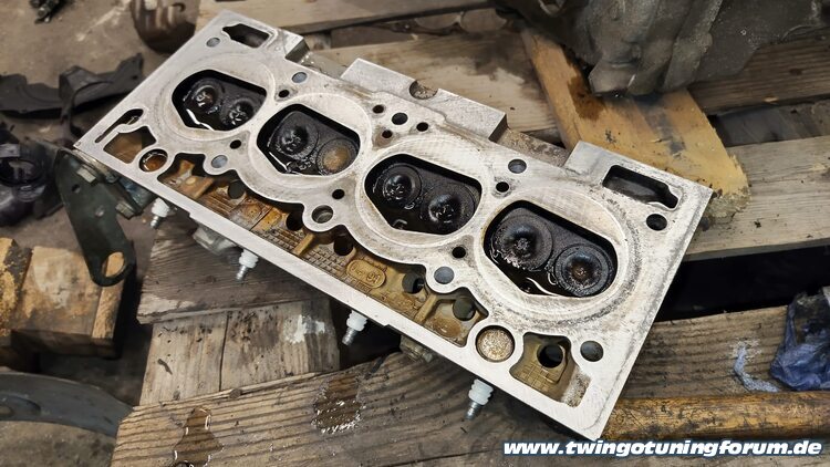

Der Motor hat wie gehofft doch nur einen Zylinderkopfdichtungsschaden entwickelt, auch wenn der Kühlmittelverlust doch sehr extrem war. Jeder Tropfen der nachgefüllt wurde ist an der hinteren Ecke des Zylinderkopfs direkt wieder rausgelaufen, ohne jeglichen Systemdruck.
Weil sich auch da auch noch die Kupplung angebahnt hat, ziehen wir doch einfach gleich lieber den ganzen Antrieb für raus!
[Bild: twingo-18213408-aOz.jpg]
[Bild: twingo-18213419-CsL.jpg]
(Bitte Saustall der Werkstatt ignorieren)
Eigentlich war anbei ein Upgrade auf die größere 200mm Kupplung aus dem R5 GT Turbo geplant, allerdings hat das Schwungrad des GT Turbo für die größere Kupplung eine andere Zähnezahl für den Induktivgeber, daher ist es doch ins Wasser gefallen. Dann halt doch eine neue 180mm Kupplung (VALEO CLASSIC 786019).
MAP-Sensor, Kühlmitteltemperatursensor und Induktivgeber wurden auch noch ersetzt, wenn man schon dabei ist, denk ich mal?

Hier noch ein Bild vom Kreuzschliff eines C3G nach 120000km, modernere Motoren können sich davon auch noch eine Scheibe abschneiden c:

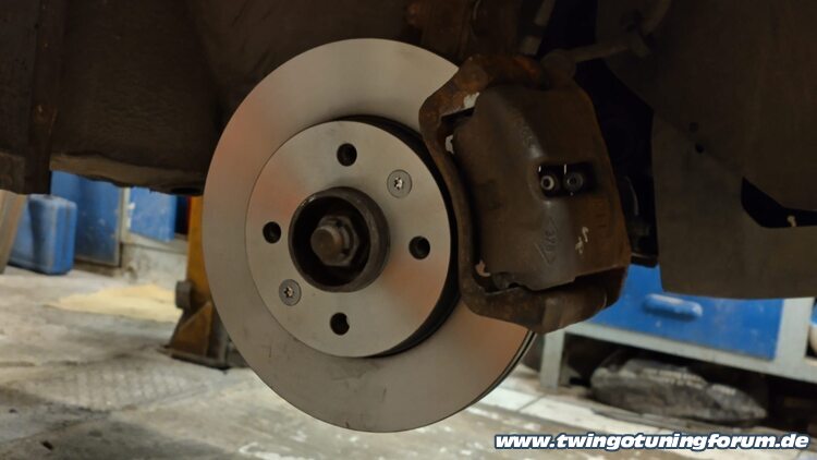

Und hier schließlich noch ein sehr unaussagendes Bild vom Bremsenumbau vorne (238mm Belüftet, Lucas System, Bremskolben 48mm).
Teilenummern:
Bremssattel: 7701207958
Sattelträger 238mm: 7701040839
Bremsbeläge: 7711130071
Bremsscheiben 238mm Belüftet: 7701204286
Alles in allem kann ich den Umbau sehr empfehlen. Die Bremskraft erhöht sich nicht in einem extremen Rahmen, das Pedal hat jetzt aber ein noch besseres Gefühl als zuvor und die Bremse fühlt sich nun gesunddimensioniert an, nicht mehr so kriminell wie die originale ABS-lose 45mm Bendix Bremse.
Die Teile waren auch recht erschwinglich, man muss dabei nur auf die richtigen Teilenummern für den Sattelträger achten. Alternativ kann man auch andere Sattelträger verbauen für das gleiche System, aber mit 260mm Scheiben für noch mehr Ankerauswurf.
Zum Ausbalancieren habe ich hinten auch noch die Radbremszylinder aus dem R5 bzw. Clio I (ebenfalls ohne ABS) verbaut, diese passen plug and play auf die ABS-lose Trommelbremse des Twingos und haben einen leicht höheren Abregeldruck (z.B TRW BWF168/BWF169). Macht zwar kaum einen Unterschied aber so kann ich ruhiger schlafen.
