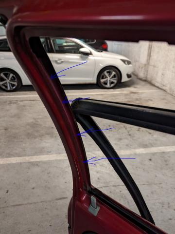

Ein Update zum Problem der Vibrationen aus der Fahrerfensterscheibe. Ich könnte das Problem endgültig losen:
Vermutlich lag das Problem an der Dichtung der Seitenscheibe, die nicht ausreichend Druck an der Scheibe selbst schaffen könnte (vielleicht ist die Dichtung mit der Zeit geschrumpft). Um das Problem zu lösen, habe diese "Metalllippe" (siehe Bild unten) mithilfe einer Zange ein paar Millimeter in Richtung Innenraum gebogen. Damit wurden die Vibrationen beim Standgas komplett beseitigt.
