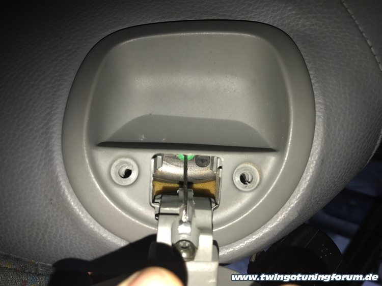

meine beiden Sitze lassen sich nicht umklappen.Seilzug ist ok.
Jedoch sind Plastikteile an der Griffschalle gebrochen.
Wie bekomme ich die Schale raus.Beiden Schrauben gelöst,Schale sitzt fest.[img][Bild: twingo-05160603-OkM.jpg][/img]
Zu erst musst du den Zug aushängen. Mit einer Spitzzange das Seil halten, ein wenig raus ziehen und dann
nach links, seitlich aus der Nut schieben. Dann MÜSSTE das ganze Plastikteil raus kommen.
