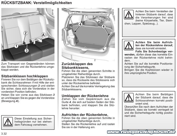

Wenn du die Rückbank richtig umklappst, dann hast du auch zum Teil eine Absicherung gegen Verrutschen. Hier mal ein Ausschnitt aus der Betriebsanleitung:
[Bild: twingo-24221235-b4l.jpg]
Der Punkt ist: Die Sitzfläche in Richtung A umzuklappen. Die dient dann auch als "Wand" Wink
Es bedanken sich: Nicky

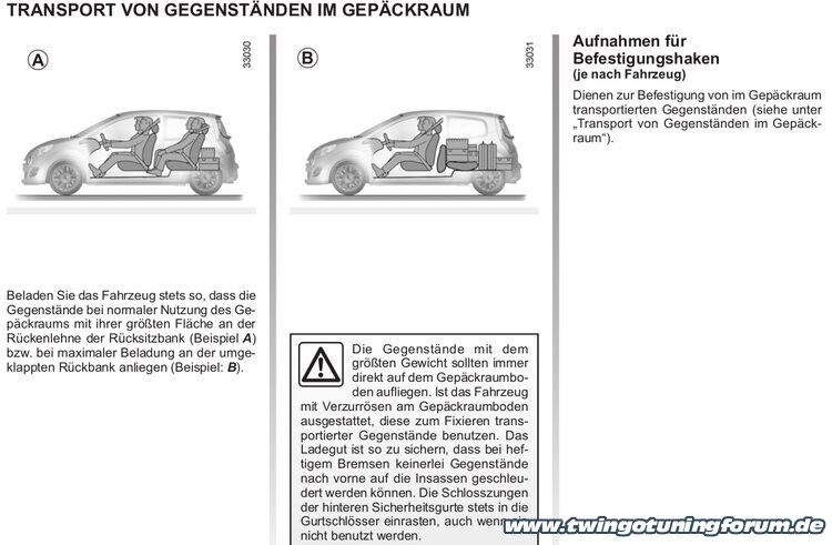

Auf Seite 3.37 habe ich noch folgende Abbildug gefunden (Siehe Bild B):
[Bild: twingo-24221619-Xvg.jpg]
In Abbildung B siehst du, wie die Sitzfläche hochkant steht und als Wand das Gepack nach Vorne stützt. Die Rückbank hingegen liegt waagerecht unter dem Gepäck.
Es bedanken sich: handyfranky , Nicky
