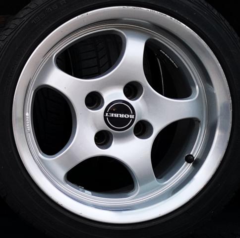

Hallo an alle,
wer hat ein Teilegutachten bzw. eine ABE für die Borbet T 70425 7J x14H2 ?
Möchte den Satz an meinen Phase III BJ2005 schrauben.
1.2 58PS
Kann mir da jemand helfen?
Ein gutachten für Seat + VW gibt's bei google.
Wenn die Maße, Freigängigkeit und Traglast passen, sollte es aber auch keine Probleme mit einer Einzelabnahme geben.
Da ke. Ja...dieses Gutachten hatte ich gefunden. Da ist Renault halt nicht zu finden. Es müsste ja aber eines geben, da diese Felge ja öfters auf dem Twingo 1 gefahren wird. Habe jetzt zusätzlich mal bei Borbet selbst angefragt. Bin gespannt.
Da muss es nicht zwangsläufig ein Gutachten geben wo Renault aufgeführt ist. Wie bereits erwähnt Einzelabnahme machen lassen und gut is.
Oder fahre zu einer Prüforganisation, sag du möchtest diese Felgen anbauen u später bei deinen eintragen lassen, die haben auch ne Datenbank.
Wie Theloo also auch schon sagte.
Danke....dann gehe ich das mal an.
Habe das passende Gutachten von Borbet zugeschickt bekommen.
Ich hänge das Mal dran, falls es noch andere gibt, die sich für diese.Felgen interessieren.
Vielen Dank nochmal für die Tips
