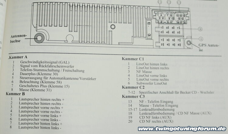

Schön wärs ja...aber beim Becker geht die LFB leider nach dem Adapter auch auf den blauen Block. Der gelbe Block bleibt völlig ungenutzt. Siehe Bilder im Eingangspost.
#23
Male doch mal deine Konfiguration auf.
Die blaue Buchse spricht von den Daten her seriell, also Rx-Tx.
Wenn die gelbe die ja I²C ist (oder vermutest du das nur?) die LFB nicht versteht, dann vielleicht weil der select nicht aktiviert ist.
#24
Moin Ulli, schau mal in den Eingangspost, da hab ich die Original-Steckerbelegung von Becker für die Mini-ISOs aufgeschrieben. Becker nutzt anders als die „normalen“ Twingo-Radios den gelben Mini-ISO für Audio-Outs und Subwoofer und nicht für die LFB. Stattdessen wird die LFB über einen Adapter rumgeroutet auf den blauen Mini-ISO. Und den will der Buetooth-Adapter (bei einigen Pins) auch haben.
Also nochmal ganz klar: Sowohl LFB als auch Bluetooth-Adapter funktionieren einzeln problemlos am Becker. Nur zusammen geht halt momentan nicht, weil sie dieselben Mini-ISO-Würfel benutzen.
Es geht mir also nur darum, ob beim BLAUEN Mini-Iso-Würfel Pins doppelt beleget werden können (und trotzdem funktionieren). Hab die Belegung des Bluetooth-Adapters grad nicht zur Hand, denke aber mal, dass es um die TX/RX-Pins geht. Werde den Adapter heute nochmal rauspfriemeln und die Bluetooth-Adapter Belegung hier einstellen.

Theoretisch müsste ja jeder Becker Bluetooth Adapter gehen da bis auf Klemme 15-17 (beim Renault Becker die Lenkradfernbedienung) alle gleich sind und die beim Adapter auch nicht belegt sind ! Bei Klemme 18 = Lenkradfenbedienung + CD NF Masse (Aux) bin ich mir nicht sicher ?
Danke für den Tip mit den Canton RS 2.160 Smile Ich mag Canton ;- )[Bild: twingo-13080121-zVp.jpg]
#29
18 ist die gemeinsame Masse für die Lenkradfernbedienung und die AUX Eingänge.

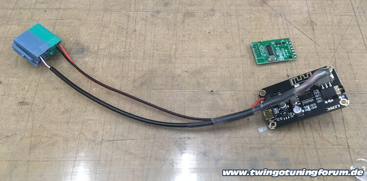

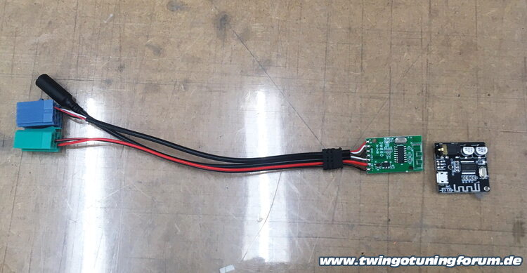

So , hab heute mal gebastelt weil der neu gekaufte Bluetooth Empfänger dann doch 1 Stunde gehalten hat !
Dann nichts mehr , also das Teil aufgemacht ....
Ich hatte hier noch ein paar Bluetooth Empfänger und hab dann den mit 12V genommen.
Leider etwas größer als der mit 5V aber funktioniert auf Anhieb ohne Probleme !!
Wer Interesse hat dem kann ich den genauen Typ angeben.
Leider ist bei leisen Passagen ein leises Brummgeräusch zu hören .
Ich hab mir aber einen DC/DC Wandler bestellt und werde den an dem kleineren
5 V Empfäger anschließen und berichten. Also den Adapter kann man mit 1x Stecker und einem
8€ Empfänger leicht selber herstellen .... Das gute , der funktioniert auch Wink)[Bild: twingo-13175856-gSx.jpg]
[Bild: twingo-13175906-I4o.jpg]
Es bedanken sich: Orange
