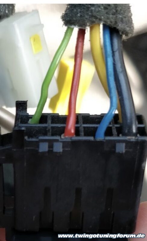

Foto 1 mein original Radioanschluss
PIN Belegung
1 grünes Kabel ?
2 nicht belegt
3 nicht belegt
4 rotes Kabel, B+ +12V Constant Power Supply, gehe davon aus das passt zum neuen Anschluss
5 nicht belegt
6 blaues Kabel, ILL gehe davon aus das passt zum neuen Anschluss
7 gelbes Kabel,+12V Ignition gehe davon aus das passt zum neuen Anschluss
8 schwarzes Kabel, GND gehe davon aus das passt zum neuen Anschluss

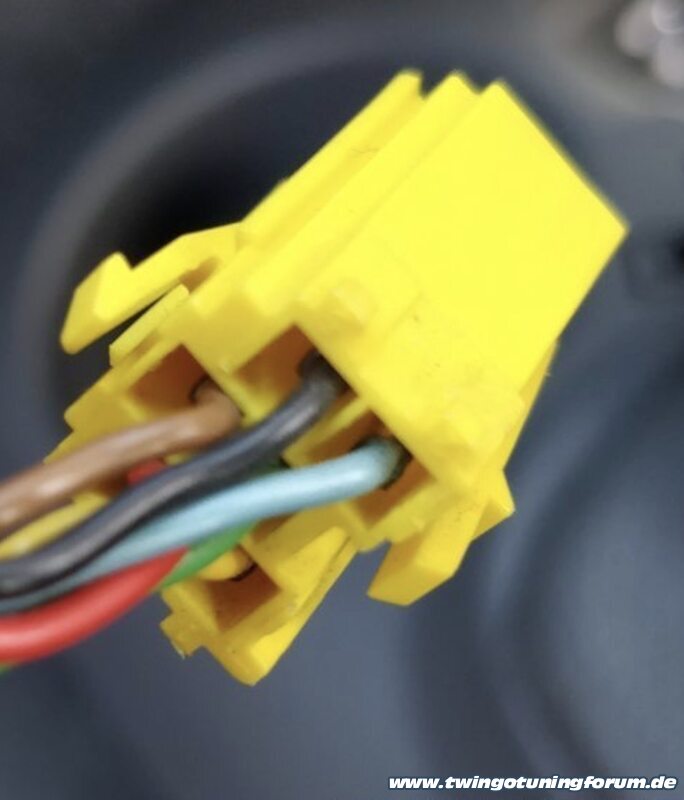

Foto 2 der Original gelbe Stecker ist wahrscheinlich für den Bedien-Schalter hinter dem Lenkrad.
Wo muss ich die Kabel anschließen am Ainavi?

Den Original-Anschluss mit dem schwarzen ISO-Block steckst Du an Deinem Radio an Buchse B. Du solltest im Twingo noch einen zweiten Original-Block haben, das ist der für die Speaker und der kommt in Deinem Radio auf Buchse A.
Wenn Du den gelben Stecker für die Lenkradfernbedienung nutzen willst (und falls das für Dein Radio möglich ist), brauchst Du einen Adapter. Den findest Du beim Zubehör von Deinem Radiohersteller, nicht beim Zubehör von Renault. Wie gesagt, falls es einen solchen Adapter gibt.

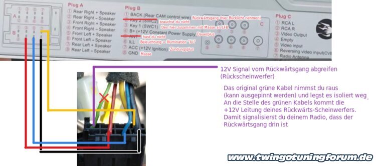

Interessant dabei ist aber, dass laut Internetsuche SWC1 und SWC2 Fernbedieneingänge sind.
Dabei ist SWC1 der Widerstandseingang, der ist für Selberbastler gut geeignet.
TwinGoVegan hat den mal selber umgestrickt, hier aber für Tempomat
Hier die Story dazu https://www.twingotuningforum.de/thread-45004.html
Die besseren Radios können auf die Widerstandwerte angelernt werden.
SWC2 ist imho seriell, und dabei wahrscheinlich nicht mit den alten I²C Steuerungsprotokoll kompatibel.
Der Pin1 wird wohl den Bildschirm auf die Rückfahrkamera umschalten.

Und ja, das wird der Radioadapter sein, beim Twingo2 original als 3x3 Matrix.

Meine Radio funktioniert und wie schon erwähnt PlugandPlay.
So wie ich das verstehe wird die original Fernbedienung (gelber Stecker) nicht von den China Radios unterstützt.
D.h. die 6 Pins von den gelben Stecker sind tot und können nicht an das China Radio angeschlossen werden.
Es gibt keine Adapter und keinen der die Verkabelung der Pins beschrieben hat.

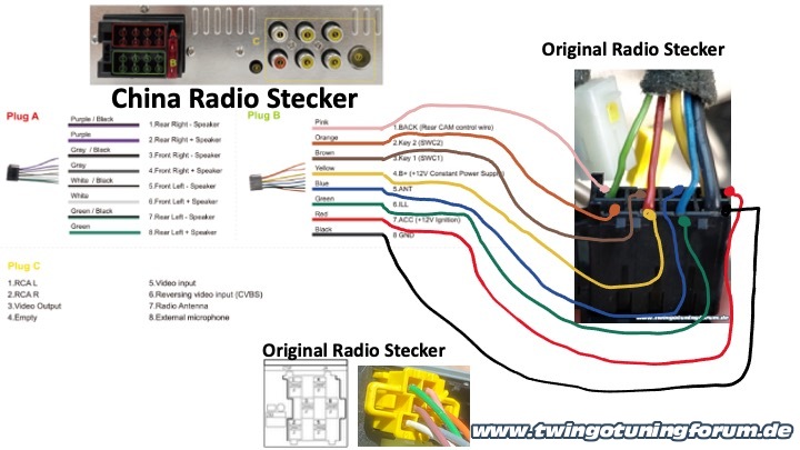

Hier mal mein gelber Stecker.
Was mich auch noch interessiert der schwarze Stecker mit den 8 Pins vom Radio.
Was ist mit den, bleiben die unbelegt?
Pin2 Key2 SWC2
Pin3 Key1 SWC1
Pin5 ANT
Pins China Radioà original Stecker Pins
Pin1 Pinkà verbunden mit Grünen Kabel Pin1
zum Pin1 China Radio "Back (Rear Cam) , d.h. das ist für die Rückfahrkamera.
Was ist der Pin1 beim original Radio? Ist das die Fahrtgeschwindigkeit? Speed Dependent?
Komisch, das passt doch nicht Rückfahrkamera (Cina Pin1) und Fahrtgeschwindigkiet (origina Pin1)?
Pin2 Orangeà Wo wird der angeschlossen? Pin2 leer
Pin3 Braunà Wo wird der angeschlossen? Pin 3 leer
Pin4 Pink à verbunden mit Roten Kabel Pin4
Pin5 Blauà Wo wird der angeschlossen? Pin5 leer
Pin6 Pink à verbunden mit Blauen Kabel Pin6
Pin7 Pink à verbunden mit Gelben Kabel Pin7
Pin8 Pink à verbunden mit Schwarzen Kabel Pin8

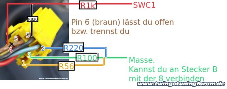

Du musst dich da entweder reinfuchsen oder das abgeben.
Dass der 3x3 Stecker nicht beschrieben ist stimmt nicht.
Schau den von mir verlinkten Thread von TwinGoVegan.
Du kannst dir sogar einen Adapter selber bauen.
Der hat auf der einen Seite 6 Anschlüsse, und auf der Radioseite 2.
Einmal Masse und einmal SWC1.
Dazwischen kommen Widerstände für zusammen unter 0,50€.
Nur muss man dann bereit sein zu spielen, und man sollte Mathe Kenntnisse haben.
Das ist der erste Thread den ich dazu gefunden habe
https://www.reddit.com/r/CarAV/comments/...elp/?tl=de
Ohne Matrix reichen Grundschulkenntnisse.
Mit Matrix sollte man die 9. Klasse abgeschlossen haben ODER kreativ sein.
Lies bitte https://www.twingotuningforum.de/thread-45004.html
In der Praxis kommt in 5 der 6 Leitungen je ein Widerstand, und die 3 Zeilen werden zusammengelegt und die 3 Spalten.
Fertig.
Ob die Zeilen an Masse kommen oder die Spalten ist egal, der jeweils andere Anschluss kommt an SWC1.
Die Werte musst du austesten oder suchen.
Gib das mal in die Google Suche ein
standard widerstandswerte für swc1 anschluss
