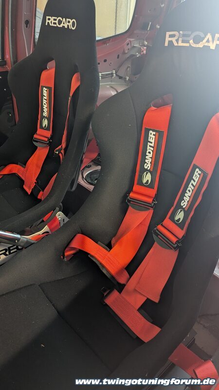

habe hier längere Zeit nicht reingeschaut also gibts mal ein Update.
Im letzten Jahr sind Recaro Pole Position ins Auto gekommen und wurden eingetragen.
[Bild: twingo-13114515-c45.jpg]
