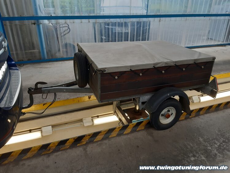

heute habe ich mal den HP401 gepflegt. das ergebnis kann sich nach über 30 jahren sehen lassen, wie ich finde. er wurde aber immer gepflegt.
tüv mache ich anfang april neu. termin steht schon.
da ich zwei anhänger auf dauer nicht brauche, mußte ich mich entscheiden. der oldtimer mit federung und geringerer zuladung hat gewonnen und wurde nochmals gepflegt.
mfg rohoel.
Beiträge: 3.773
Themen: 31
Registriert seit: Jul 2014
22
Bedankte sich: 861
1334x gedankt in 989 Beiträgen
heute war tüv-termin, der prüfer war von dem aufbau der federung und dem zustand total begeistert. als oldtimer hat er ihm den zustand 1 bescheinigt (ich weiß, gibts bei anhängern nicht).
31 jahre ist er alt und alles ist original.
mfg rohoel.
