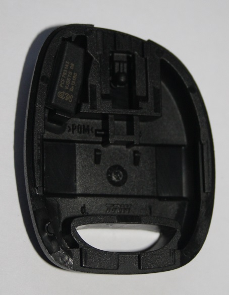

da isser:
[Bild: transponder.jpg]
Ich habe auch die Fotos vom Innenleben des Schlüssels gemacht und es ist, denke ich, schon mal klar warum die Zentralverriegelung nicht mehr funktioniert. Ich schätze mal das was da so lose drin lag ist so eine Art Mini-Schalter Rolling Eyes
Kann natürlich sein, dass der, dadurch dass er im Gehäuse rumgeflogen ist, die Antenne od. andere Teile beschädigt hat!
[Bild: platine2.jpg]
[Bild: platine3.jpg]
Ich sehe nur keine Lötstellen!
Die Antenne sollte ja möglichst ausgelötet werden. Da dürfte mein Lötkolben wohl etwas dick sein Shocked
Wie bekomme ich die denn sonst raus?
Oder kann ich sie wenigstens zum Testen drin lassen (müsste doch mit dem Teufel zugehen wenn die noch irgendein Signal von sich gibt) ?
Tschüss und viele Grüße aus Bochum
Ralf
#25
Alles kein Problem.
Für einen Elektroniker.
Bitte mache da gar nichts selber!
Alles an deinem Text sagt mir dass du nicht mal einen Schimmer hast.
Das ist nicht schlimm, aber bitte akzeptiere das und mache den Schaden nicht größer.
#26
o.k. - wie du schon sagst....ich bin sehr gewillt, aber ohne nötige Kenntnis ist es schwierig sich an die Elektronik zu wagen. Um ein Kabel an ein Poti zu löten reichts noch, aber das ist echte Feinarbeit. Zerstören möchte ich nun auch nichts!
Kann ich denn den Transponder - den hab ich ja nun einmal besorgt habe - umsetzen? So wie ich es gelesen habe und wie es auch aussieht, brauche ich den doch nur vom neuen Plip in den alten setzen.
Ralf
einen Schlüssel mit funktionierender ZV habe ich ja noch - nur mit dem springt der Twingo auch nicht an.
#27
mach den schlüsselbart in das neue gehäuse, ist durch rausklacken nur drinn, und dann fahr damit erstmal
Es bedanken sich: Broadcasttechniker , wutztock
#28
Korrekt.
Alternativ
Bau die Lenkradverkleidung ab.
Lenkrad bleibt dran!
Bau die Lesespule ab.
Klebe den Transponder rein.
Verstauen und gut ist.
Dann kann die Spule in deinem Schlüssel drin bleiben und du kannst in Ruhe jemanden suchen der dir den Taster professionell einlötet.
Dein alter Schlüssel sieht nämlich gut aus.
Schau mal, bei mir waren auch beide Taster im Sack
http://www.twingotuningforum.de/thread-2...pid8675139
Und wenn der Transponder in einen der Schlüssel kommt, dann bitte in den mit dem der twingo derzeit nicht fährt.
Es bedanken sich: wutztock
#29
vielen DANK an euch beide!!
So werde ich es versuchen - also zunächst mal werde ich den Bart umsetzen, um zu sehen, ob es überhaupt mit dem Transponder funktioniert.
Sollte das der Fall sein, dann werde ich es so umbauen, wie du es gesagt hast, Broadcasttechniker.
Ich glaube du hast wirklich recht ...die Panik vernebelt manchmal wirklich das Gehirn ...mit ein wenig logischem Denken hätte ich da gut drauf kommen können, den Bart zunächst einfach in den anderen Plip zu setzen Wink
Danke nochmal - ich probiere es aus und werde berichten!
Ralf
Gesagt - getan und ....LÄUFT!!!
Ich freu mich echt, dass das geklappt hat Dancing Banana
Ich werde es also versuchen so hinzubekommen, wie du vorgeschlagen hast, Broadcasttechniker und versuchen die Lesespule zu finden, um diese dann auszubauen und den Transponder an diese Stelle kleben.
Dann müssten ja auch eigentlich beide Schlüssel funktionieren?
Ralf
#30
ja, da sind in der tat keine lötstellen am taster.
wurde ab werk mit kleber zusammengefügt, heisst kontakte taster an platine nur quasi angedrückt, lächerlich^^
hab direkt mal meine durchgesehen aber die waren allesammt verlötet...
der taster ist aber leider unbrauchbar zum wieder einlöten da er auch in sich aus seiner form gequetscht ist und ein anderer muss her...
lg olly
