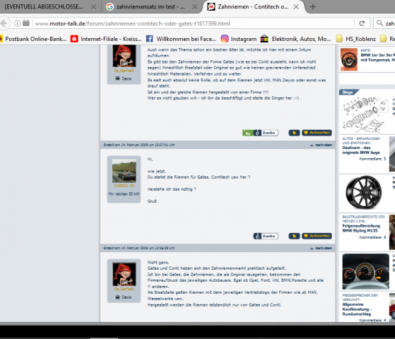

hab da was entdeckt zum thema gates und conti, hoffe man kann es lesen.
das laute geräusch kommt def. von der spannrolle aber das wabbeln das kriege ich einfach nicht raus wo es herkommt.das hört sich aber auch nach der wasserpumpe an.
Die Leute findest du überall.
Die arbeiten dann auch in einem anderen Forum in einer Raffinerie und erzählen je nach Laune dass der Sprit für Aral und Jet der gleiche ist oder aber das Gegenteil.
Da gebe ich nichts drum und kaufe so wie ich das will.
Wer sich mal anschaut wie ein Gates oder Dayco Riemen besäumt und bedruckt ist und sich dann andere Fabrikate ansieht, der weiß dass die nie und nimmer in der gleichen Fabrik hergestellt werden.
Nur Fälschungen ähneln sich einigermaßen.
Da druckt der Hersteller drauf was gerade gewünscht wird.
Gegen Fälschungen haben die Hersteller Maßnahmen ergriffen
https://www.gatestechzone.com/de/produkt...-kontrolle
http://www.daycoaftermarket.com/DE/DE/longlife.php
Es bedanken sich: supergruen
