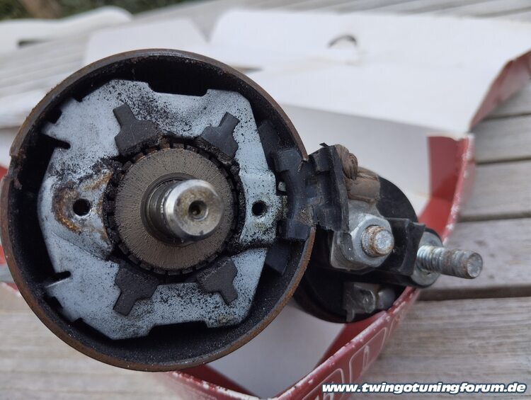

Und dann den alten mal zerlegt.

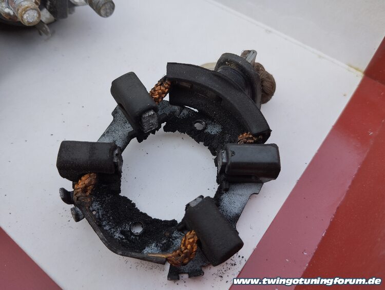

Nach Abbau des Lagerdeckels. Je zwei Plus und zwei Minuskohlen.
[Bild: twingo-25223837-LQE.jpg]
Die sollten in ihrem Schacht gleiten.
Taten sie aber nicht mehr, sie klemmten. Wahrscheinlich weil die Kunststoffschächte geschrumpft waren.
Lang genug waren sie noch.

Ich habe die Kohlen dann an den Flanken soweit abgeschliffen bis sie wieder flutschten.
Jetzt läuft das Teil wieder, und weiterhin mit dem charakteristischem Geräusch.

Habe doch noch Bilder gefunden, und der Kollektor ist doch ein reiner Axial-Kollektor.
Der Feldmagnet ist bei diesem Anlasser ein übrigens ein Permanentmagnet.
