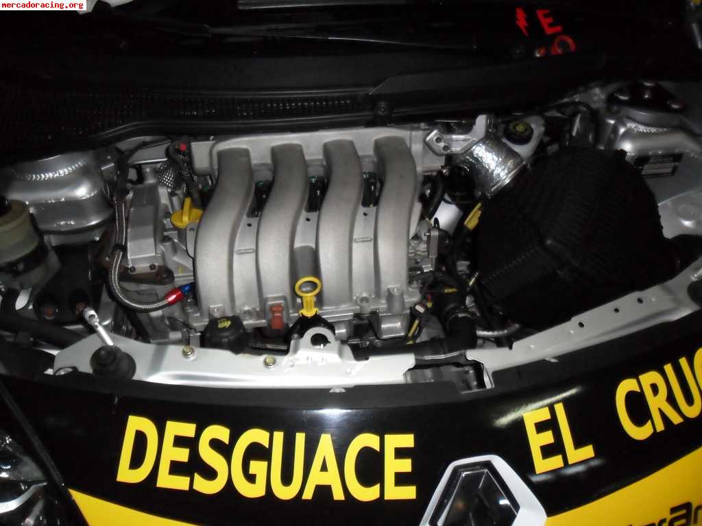

hier mal ein gutes bild vom motorraum
http://www.mercadoracing.org/imagenes-an...o-r2_0.jpg
