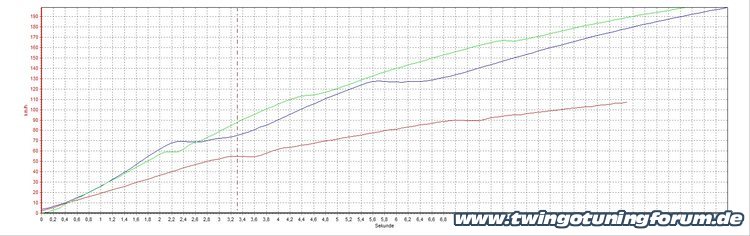

[Bild: twingo-16172030-qnX.jpg]
Das ist jetzt mal ein Diagramm erstellt durch Software von Racelogic mit hilfe einer PerformanceBox.
hier mal ein Vergleich zwischen langem und kurzem Getriebe
im Speedy und unserem RS
Die blaue Linie zeigt eine Sonntagsfahrt wie man an den Schaltpausen sehen kann. Was bedeutet, keine Nutzung von Full ThrottleShift oder der TC am Start. Die blaue und grüne Linie liegen Leistungstechnisch gleich auf. 2,2 KG je PS
Aber ich denke es verdeutlicht das es eigentlich kaum etwas bringt die Übersetzung zu ändern. Speziell wenn man "nur" Landstraße fährt. Die Spreizung der Gänge ist bei meinem (der blauen Linie) so hoch das ich nach jeder Kurve sehr viel Zeit brauche um wieder optimale Leistung zur Verfügung zu haben.
Und so sehen die Auswertungen aus....
Man muss jetzt bei der Auswertung aber beachten das die Zeiten nur für den Sprint von null auf hundert gefahren wurden.

VG shuttle
Sorry aber du scheinst die Tatsache zu vergessen dass ich nun mal 60% Mehr PS und 50% NM mehr auf der Achse habe als ein Serie GT und dass schon sehr früh (Druckbeginn unter 2500 rpm) ! Weiter muss bei mir für die dritte Turbostufe die Abriegeldrehzahl angehoben werden um dann noch ein vernünftiges Leistungsband zu haben und mit einem zu kurzen Getriebe verrauche ich die Leistung buchstäblich wieder. Rolling Eyes
OK
Was bedeutet "dritte Turbostufe" ? Ansprechverhalten ? Wirkungsgrad mehr Richtung Hochdrehzahl ?
Nein vergessen von Tatsachen ist nun nicht mein Ding..... ich lass das jetzt mal auf sich beruhen und warte auf dein Statement nach Vollendung.
Ich wünsche Dir viel Erfolg bei deinem Projekt und das Du die richtigen Zahnräder wählen wirst.
Ist nicht so einfach, Wege zu gehen die noch kein anderer gegangen ist.
Habe das hinter mir...
VG Shuttle
@shuttle
hast du mal den ganzen Threat gelesen? steht eigentlich alles da...
Speedy und Twingo kann man nicht vergleichen...beim schalten bei 6000 u/min fällt beim Serien GT dei Drehzahl kaum (um nur ca 1500 U/min)...
Das Getriebe ist eben auf 1,1t/100PS angepasst und das echt super, aber zu 990kg/160PS passt das GARNICHT
Es handelt sich hier auch um einen Frontriebler, ich bekomm den kurzen 1. nicht auf die Straße, Weber hat da sicher auch im 2. noch Probleme
BTW: auf dem Diagramm erkenn ich nix
