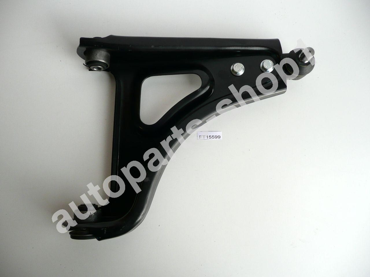

Hallo alle zusammen hab mal wieder eine Frage Razz
und zwar von dem Querlenker ( http://www.autoparts-shop.at/images/15599.jpg ) die 2 GummiLager. Ob es davon härtere Lager gibt oder hat einer die Masse zufällig parat damit man vielleicht universele Pu Lager mal probieren könte Razz

bei reichhard unter clio 2 gibt es welche, vielleicht passen die ja auch fürn twingo1.
ja die hab ich auch schon gesehen, aber da die Lager nicht unbedingt günstig sind wollte ich nicht unbedingt welche auf blauen Dunst bestellen ^^
ähm, du weisst aber was dass heisst mit "PU Lagerung" zu fahren Confused
Nicht mal ich würde für die Strasse die Gummilager durch PU ersetzen, bei mir ist es schon genug laut im Innenraum würden jetzt noch die Achsen den Strassenlärm weitergeben werde ich noch taub Laughing
Ne ich weiss leider nicht wieviel lauter es im auto dadurch wird, mir kommt es drauf an wie sich das auf das Fahrverhalten auswirkt, aber du kennst dich anscheind mit der Materie ein wenig aus ?! Wink
Dann würde ich die Finger davon lassen, PU Lager sind nur für "Crack's" oder denn Rennbetrieb, für den Alltag sind sie eine Tortur. Ich war mal mit einem Clio unterwegs der "harte" Lager drin hatte, ausser dem Lärm spührte ich keinen wirklichen Unterschied im Fahrverhalten.

Welche PU Lager können beim Twingo 1 von andere Fahrzeugen verwendet werden als Ersatz für die Gummilager?
Das wird nicht ganz einfach welche zu finden die passen, da gibt es nur eins, auf em Bruch zwei Querlenker holen, originale Büchsen auspressen und dann Reichhard zu schicken. Wink
