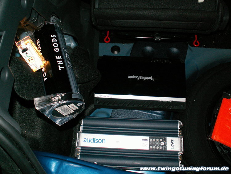

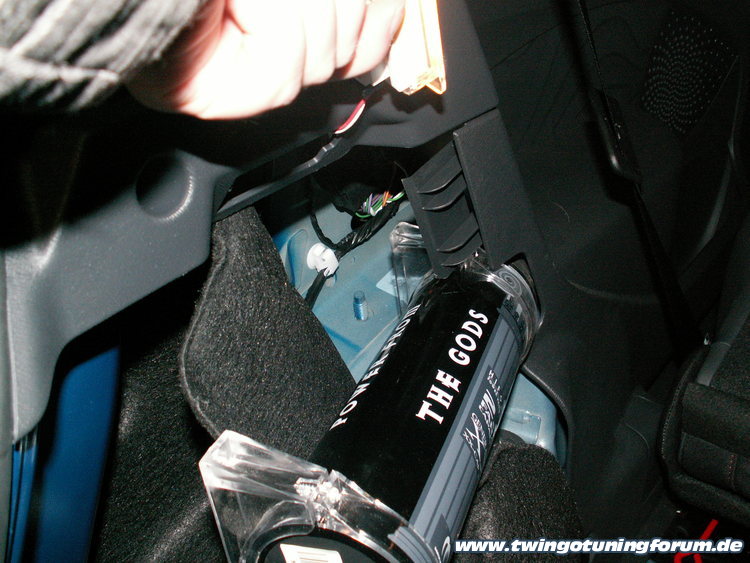

So hab mir das mit dem Doppeldenboden mal zurecht gelegt.
Hier die Bilder:

So nach dem Hinlegen nimmt mir das doch zuviel Platz weg.
@arnno:
Das is super dan kan ich das jetzt ganz anders planen.

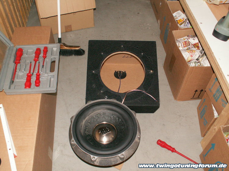

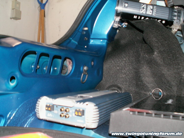

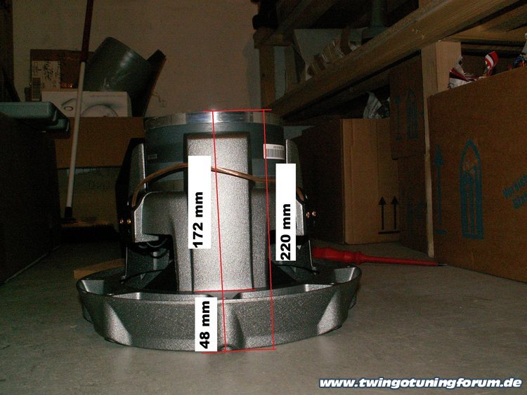

Okay,

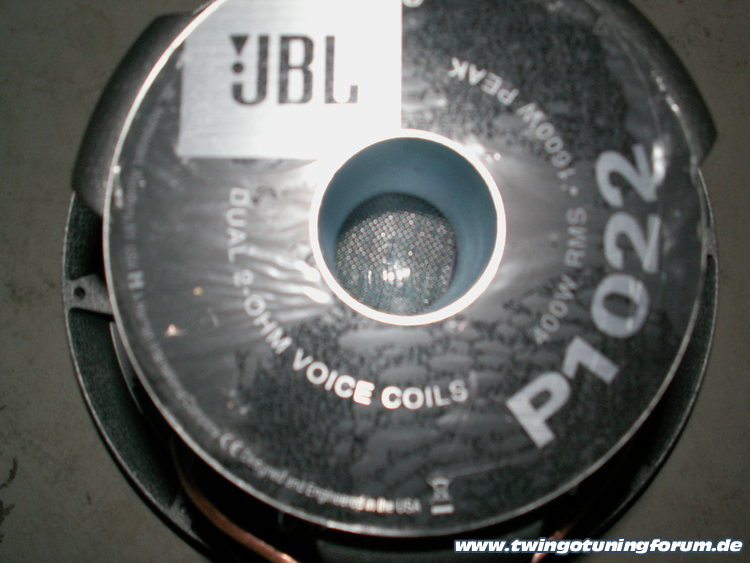

hab jetzt mal en paar bilder vom Sub und mal wieder von der E-Mulde
gemacht.
Das Gehäuse des Subs hat 21 Liter.
[Bild: twingo-10273211059-2A8.jpg]
[Bild: twingo-10273211323-eJ5.jpg]
[Bild: twingo-10273211207-nRV.jpg]
[Bild: twingo-10273211713-aMV.jpg]
[Bild: twingo-10273211825-Ryp.jpg]
Das wird bissle eng Neutral
und en doppeltenboden brauch ich trotzdem wen ich den Sub und die Verstärker behalten will Brick wall
Gibts au kleinere Subs die an den JBL rankommen,
oder soll ich doch ein ganz neuessystem reinbauen?
Wollt eigentlich kein platz im kofferraum verlieren ;(,
was würdet ihr machen?

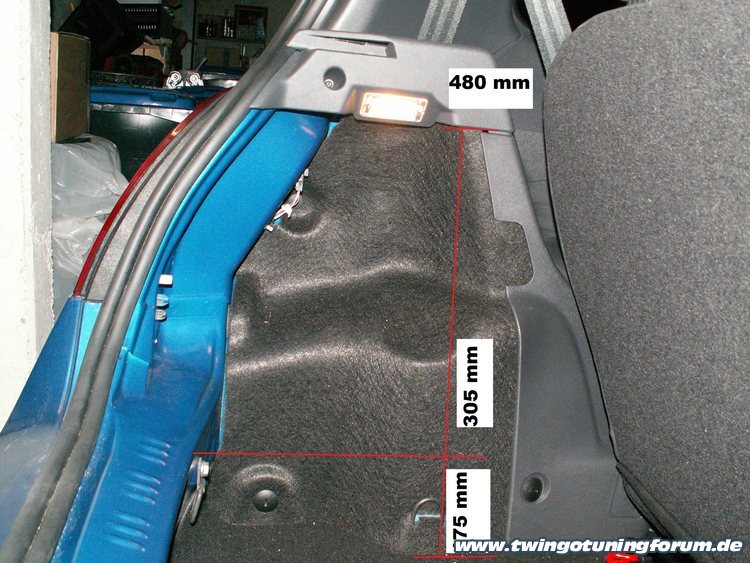

So hier mal die Daten in Bildformat:
Seite:
[Bild: twingo-10273232808-YL4.jpg]
das untere Maß ist 175 mm
Maß bis zur Ladekante:
[Bild: twingo-10273232941-Ety.jpg]
Kofferraum:
[Bild: twingo-10273233122-Ytu.jpg]
Kofferraum zu Sitzen
(der linke is normal zustand und der rechte is ganz zurückgefahren):
[Bild: twingo-10273233307-B6V.jpg]
Irgendwie hat Paint bei dem Bild gesponnen.Computer Smash
Hab ich ein Maß vergessen?
Hab die E-Mulde nochmal ausgemeßen, so gut es halt ging der Durchmesser is so ca.580/600mm

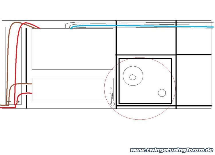

WOW die idee is echt nicht schlecht!
Du meinst ungefähr so:

Für die Verstärker Platte kan man ja 10mm mdf nehmen oder?
Die höhe muss ich auf 80 oder 90mm machen wegen dem Cap
oder ich setzt in woanders hin z.b. Seitenwand.
