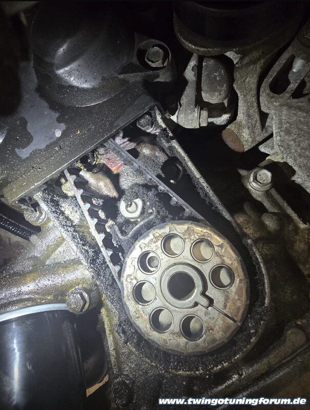

Dann is ihm aufgefallen das der Zahnriemen durch war.
[Bild: twingo-03082543-HTc.jpg]
Deswegen Zahnriemen Kit bestellt mit Wasserpumpe und das einmal getauscht.

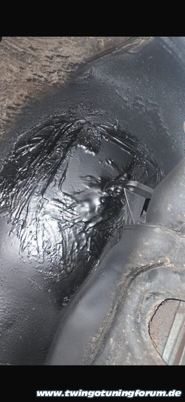

Ausserdem war der Tankstutzen komplett abgefault. Da hat er den iwi wieder festgeschummelt.
Er hat mir sogar nh Schraube bis zum innenraum reingebohrt.
