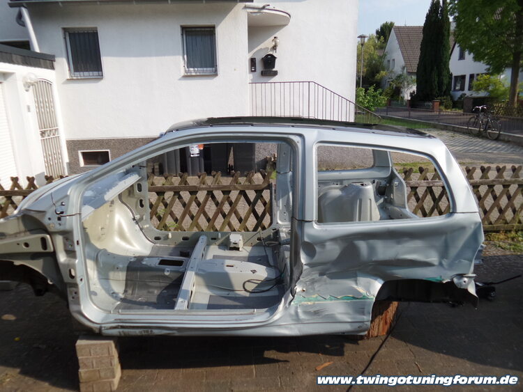

Ich halte folgende Punkte für sicher
[Bild: twingo-15095638-Osr.jpg]

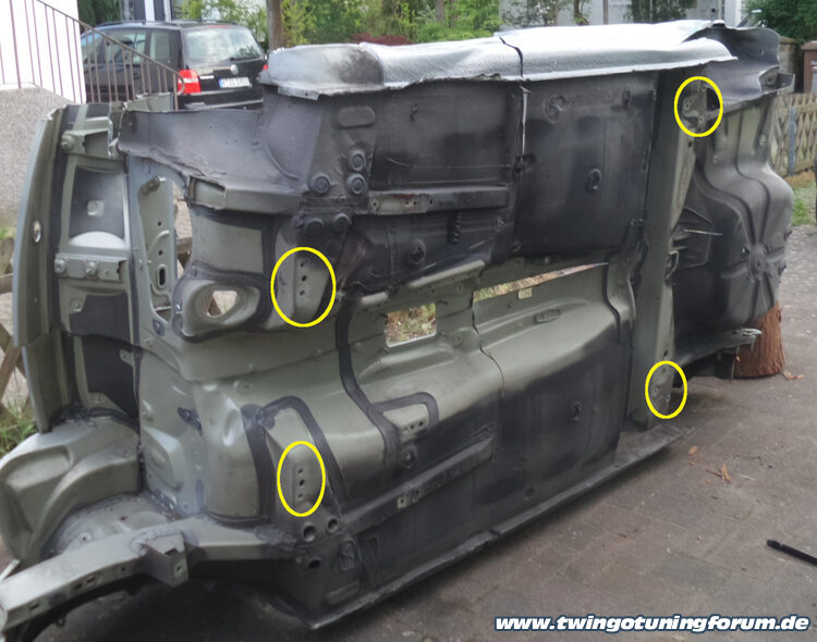

Der Teefax hat wahrscheinlich die beiden hinteren Punkte genommen.
Bei dem von mir gezeigten Bild sind Vorder- und Hinterachse schon ausgebaut.
Gekennzeichnet sind deren Befestigungspunkte.
Der vordere Bereich des Schwellers ist ebenfalls recht stabil, allerdings darf man dort nicht einfach an der Kante unterstützen.
