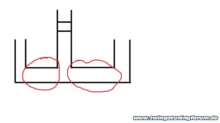

Zwei Klippse in jedem Fussraum einer und oben 2 20ger TORX.Dann müsstest du sie raus ziehen können ansonsten musst du noch die Schaltkonsole lösen.
[Bild: twingo-10191340-TB2.jpg]
Habs bei mir so entfernt das hat gereicht um die Stecher darein zu bekommen. Hoffe man kanns auf der Zeichnung erkennen.
