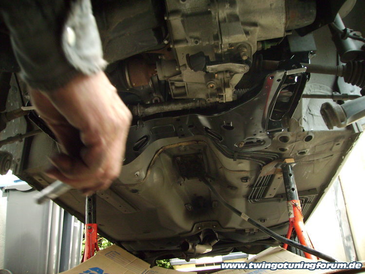

Ich habe einen sehr interessanten Link gefunden, der den gesamten Prozess im Detail beschreibt.
https://www.diegoyourself.com/index.php?...les&page=2
Dort stellt er die Achsständer auf eine Rippe, die am Boden entlang verläuft. Wie sieht es für Sie als Unterstützungspunkt aus?

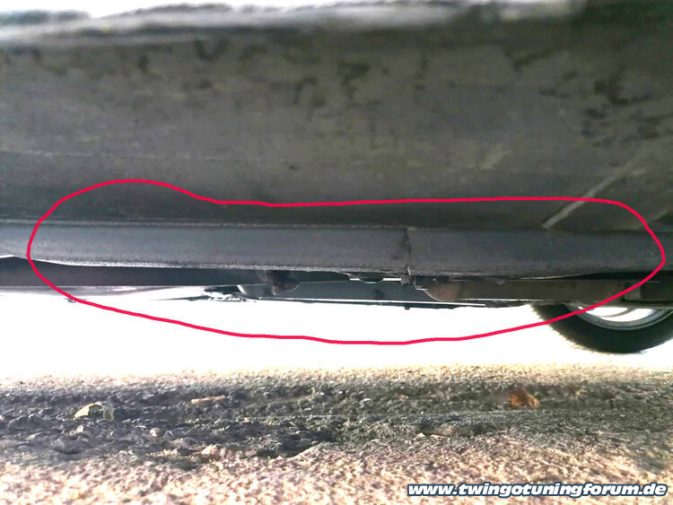

Was soll das für eine Rippe sein. Kenn ich nicht. Wenn das die Kante ist, an der Innen und Außenschweller verpunktet sind dann ist die nicht stabil genug um das Auto zu tragen. Da auf keinen Fall ansetzen.
An dem U-förmigen Träger auf dem ersten Bild kann man ansetzen, wenn das noch stabil genug ist, wenn da schon der Rost drin ist, dann wird es da auch schwierig.

An der gezeigten Stelle 1 kann man ansetzen. Das ist die Wagenheberaufnahme, dort ist zwischen Innen und Außenschweller ein 1mm dickes Blech eingeschweißt. man findet die Stelle in Verlängerung der Sitztraverse. Jede andere Stelle der Schwellerkante ist nicht geeignet um da einen Wagenheber oder Unterstellbock anzusetzen.

Das Anheben soll nur genau an der Stelle erfolgen.
Unterstellböcke gerne unter dem Achsträger vorne, hinten eventuell an den Achsträgeraufnahmen.
Mit den richtigen Gummiklötzen kann man hinten auch an der Schwellerkante ansetzen, aber nie direkt mit der Metallpratze von Bock oder Heber.

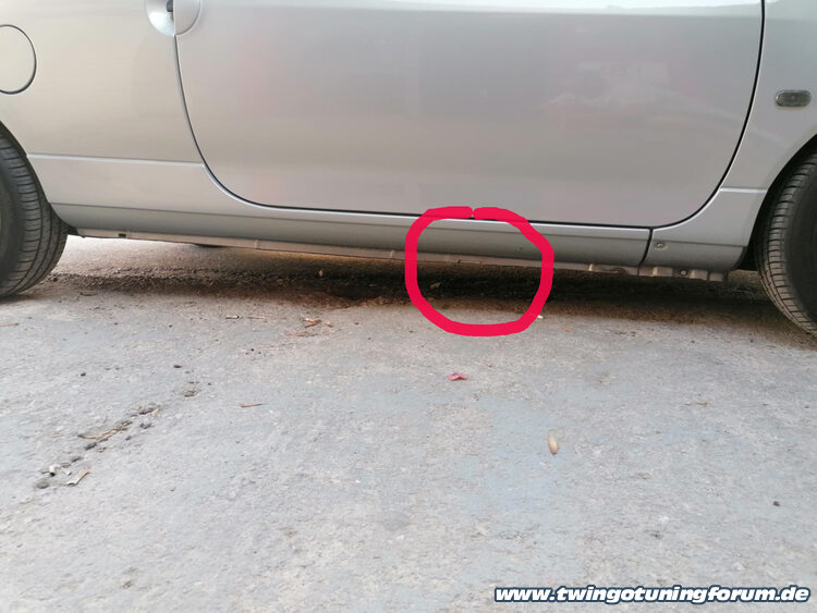

https://www.twingotuningforum.de/fahrsch...-8345.html
Ich habe dieses Thema mit diesem Foto gefunden.
Sind diese Punkte, an denen die Achsständer abgestützt sind, sicher?
Sie befinden sich wahrscheinlich an derselben Stelle wie auf diesem Bild.

Sid Ahmed Quid Taya
Das ist falsch. Die Anleitungsbilder auch.
Ist auch beim C3G. Da gibts keine mittige Markierung.
Nur Kerben an den Schwellerenden.
Der Twingo mag noch leicht sein, aber oft morsch.
Kein Mensch hebt mittig an!

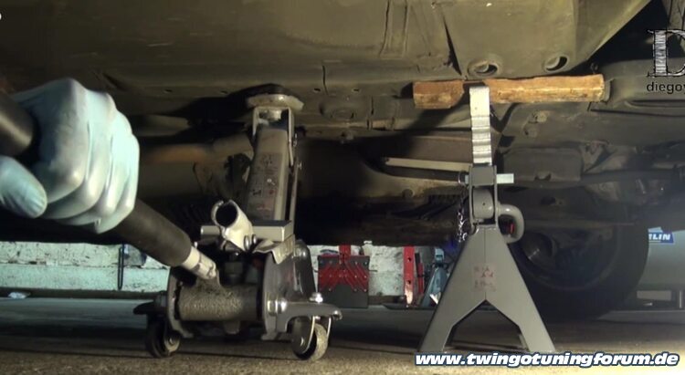

Wenn an der vom Hersteller angegebenen Stelle Rost vorhanden ist, stimme ich zu, dass dies gefährlich ist.
Wo schlagen Sie in einem solchen Fall vor, den Wagenheber anzubringen und an welchen Punkten sollten die Unterstellböcke angebracht werden?
Wenn Sie können, schauen Sie sich das Video unten an.
Erscheint Ihnen der Punkt, an dem Sie den Wagenheber und anschließend den Unterstellbock ansetzen, richtig?
https://www.youtube.com/watch?v=4vqfOjiU...goYourself

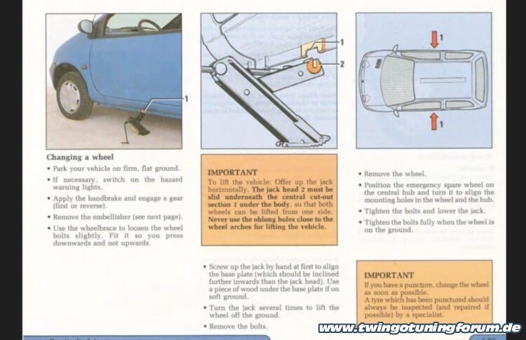

@MikeC.: Ja, kann man so machen, wie in dem Video gezeigt.
@cooldriver: Die Anleitung ist richtig und der Ansatzpunkt stimmt auch. Ich habe die mittige Wagenheberaufnahme selber gesehen, als ich an meinen 98er die Schweller neu eingeschweißt habe. Das hält auch beim anheben an der Stelle, das Auto wird steht dann mit 2 Rädern in der Luft.

@cooldriver: der mittige Ansatzpunkt für den Wagenheber ist richtig (siehe auch das Auszugsbild aus der Bedienungsanleitung). War für mich auch der erste Wagen, bei dem das so gemacht werden soll. Aber gleichzeitig doch auch wieder eine kleine einfallsreiche Sonder-Idee für den Twingo: Wechsel oder Durchtauschen der Räder von vorne nach hinten mit nur einmal kurbeln.
@MikeC.: den Ansatzpunkt für den Wagenheber würde ich auch nur dafür verwenden. Keinen Unterstellbock an der Stelle, der originale Wagenheber hat extra eine sehr enge Aufnahme für die Schwellerlippe, damit es da nicht zu sehr wackeln kann.

Die Anleitung ist richtig, und die "Kerben" sind auch nicht mittig sondern weiter vorne.

Das erste Bild welches du zitiert hast stammt von mir.
Ich habe damals nicht unter dem Achsträger abgestützt weil ich eben genau diesen gewechselt habe.
