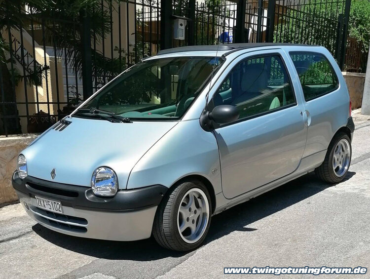

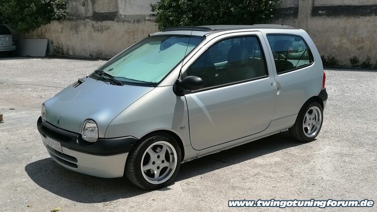

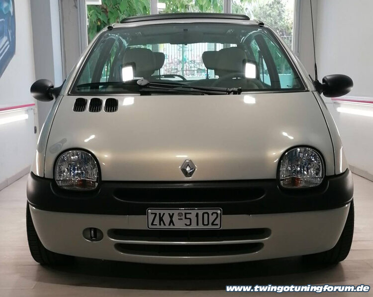

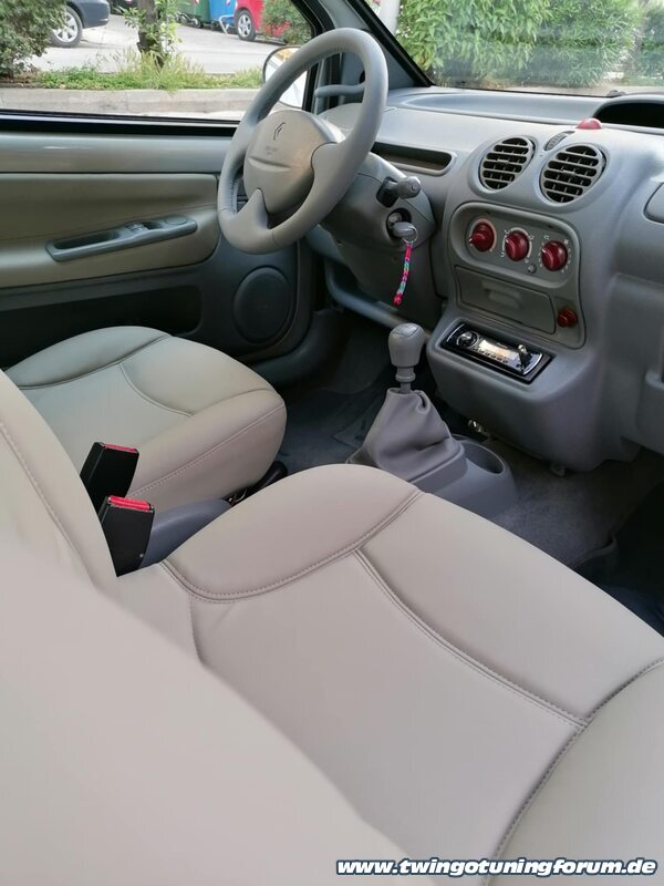

Guten Morgen! Ich habe versucht, den Motor, soweit möglich, mit Scholl Concepts SPAM zu reinigen. Es gibt noch viel zu tun, aber ich werde es Stück für Stück schaffen. Es erfordert viel Geduld und relativ harte Detailbürsten.
Der Vergleich mit vorher ist ziemlich beeindruckend.
Hier ist eine Nahaufnahme des neuen Faltdach, das in ausgezeichnetem Zustand zu sein scheint. Die Innenausstattung sieht neu aus.

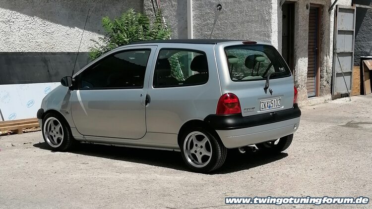

Und hier noch ein paar mehr. Auch der von dir vorgeschlagene 3M-Schutzaufkleber ist sichtbar.
Und noch ein paar Nahaufnahmen der Lichter, die alle neu sind.

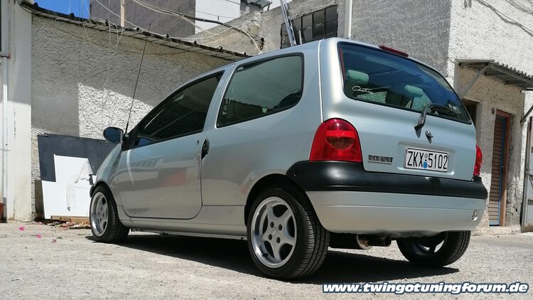

Sehr schön, auch das neue Nummernschild ist dabei.
Beiträge: 115
Themen: 5
Registriert seit: Mar 2023
10
Bedankte sich: 81
93x gedankt in 44 Beiträgen
Vielen Dank!
Die Nummernschilder sind wie neu und passen sehr gut zu ihm.

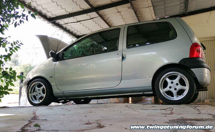

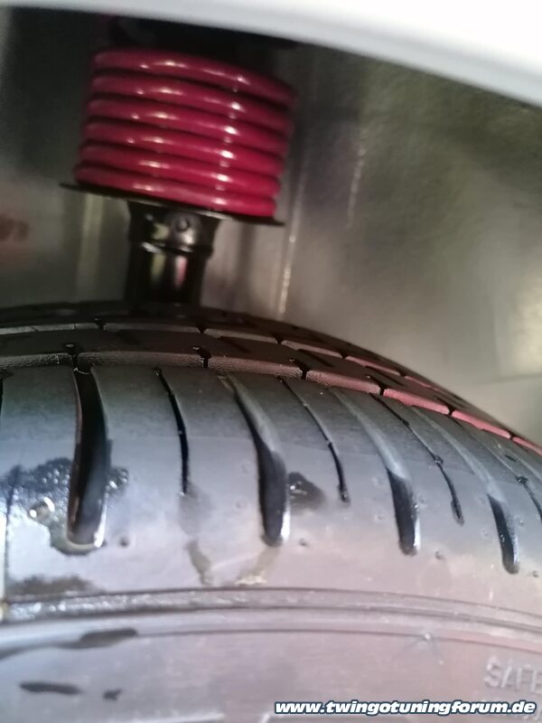

Jetzt ist es Zeit für eine gründliche Reinigung der Radkästen, der Frontanlage, der Bremsen und allem unter dem Auto.
Leider ist es derzeit in Griechenland sehr heiß und die Arbeit lässt sich nicht angenehm erledigen. Also warte ich, bis es etwas abgekühlt ist, bevor ich anfange.
Hier sehen Sie einen ersten Versuch ohne Demontage der Räder. Es wird langsam ganz gut und ich hoffe, dass es wie neu sein wird, sobald ich vollen Zugriff habe.

Was machst du bei schlechtem Wetter, hast du dafür ein 2. Auto? Dein Twingo ist ja von oben und unten so schön sauber, da fährste doch im Regen nicht damit, oder?
