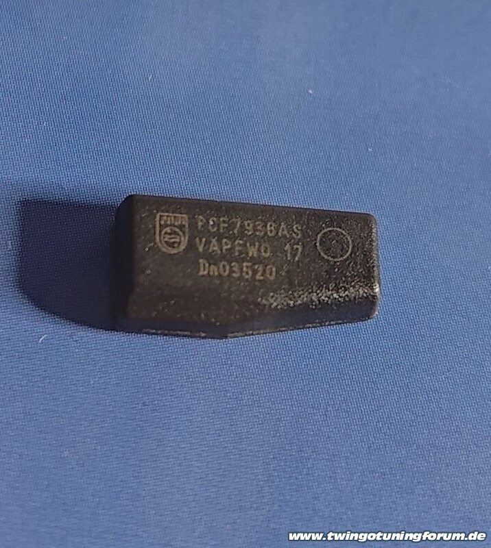

Hallo ich suche den passenden Code für einen Twingo C06, BJ 2004 (bin mir nicht sicher was von dem code auf dem transponder das Richtige ist):
P0F7936AS
VAPFWO 17
Dn03520
vielen Dank schonmal für die Hilfe

Entschuldigt, korrekt wäre gewesen:
PCF793BAS
VAPFWO 17
Dn03520
Nichts davon passt.
Sorry.
Und selbst wenn dein IC
PCF7930 heißen würde, können wir nicht helfen.
Letzteres passt allerdings genausowenig zu einem BJ 2004 wie der angebliche C3G Motor.
Sag mal das echte Baujahr und die Motorleistung.
Und was die Wfs LED beim Startversuch macht.

also es ist tatsächlich ein Twingo C06 BJ 2004, Motor ist aber kein C3G, sondern ein D7F (43KW).
anbei das Foto vom Transponder (Schlüssel ohne ZV). Was anderes als die Angaben, die ich gemacht habe stehen da leider nicht drauf. Gibts noch eine andere Methode wie ich den Code rausfinden kann?
[Bild: twingo-02184812-TNq.jpg]
(02.01.2025, 08:04)handyfranky schrieb: Und was die Wfs LED beim Startversuch macht.
sie blinkt schnell.
Das Ding geht nach unseren Erkenntnissen nie kaputt.
Das Teil gehört entweder fest in den Schlüssel, es darf dort nicht rappel, oder noch besser, direkt in die Lesespule.
Ich lese da PCF7936AS, das ist der ID46 Transponder der zu Fahrzeugen mit UCH gehört.
Piept es wenn du nicht angeschnallt bist?
Da das Auto keine Zentralverriegelung hat, würde ich das Motorsteuergerät gegen eines ohne WFS tauschen wenn das Platzieren des Transponders in der Lesespule nichts bringen sollte.
Vielleicht erzählt dir der Frank noch was dazu.
Motorsteuergerät macht https://proff-power.de/Home für kleines Geld.
