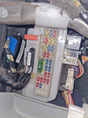

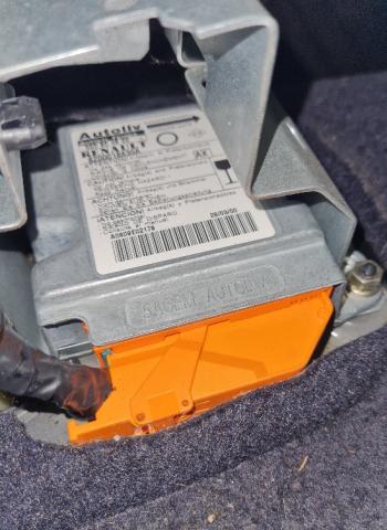

So, vielen Dank erstmal für Eure Antworten.
Ich hatte heute Zeit und hab mich dem Problem wieder zugewand. Noch einmal zur Erklärung: ich starte den Motor, keine Tachosignale. Nur stehendes Auto!
Nach einiger Zeit schalte ich den Motor ab. Beim Ausschalten klackt die ZV alles auf und Warnblinker geht an. Reset durch Zündung an und aus möglich.
Ich hab ein schwarzes Steuergerät mit blauem Stecker links neben den Sicherungen. Die Warnblinker werden durch ein graues Extra Relais oben rechts bei den Sicherungen angesteuert. Bei manuellem Anschalten der Warnblinker ist ein anderes Relais zu hören.
Meine Frage: welches Steuergerät macht hier wohl Probleme? Für Eure Tipps wäre ich sehr dankbar. Kann auch das Steuergerät für die Airbags einen Bug haben? Das habe ich vor dem Schalthebel schon entdeckt. Wenn ich so ein Steuergerät einfach 1:1 tausche, sollte das dann funzen oder muss ich das programmieren lassen?
LG Carsten
#24
Du hast keine UCH sondern den Dekoder.
Hier nenne ich das Ding Komfortsteuergerät.
https://www.twingotuningforum.de/thread-...pid8680634
Um auszuschließen dass das Problem vom Airbagsteuergerät kommt,
klinke doch mal "B7 Elektronisches Steuergerät Airbag (Information Aufprall)" aus.
Ausklinken, nicht abschneiden!

Hier noch 2 Bilder
[Bild: twingo-15180736-MCE.jpg]
[Bild: twingo-15180748-V5Y.jpg]

Ich habe den Pin B7 ausgeklinkt. Problem besteht leider weiterhin.
LG Carsten
#27
Aber doch B7 am Dekoder, oder?
Wenn das Problem weiter besteht ist das Airbagsteuergerät unschuldig.
Bilder bitte nicht anhängen weil man die nur sieht wenn man eingeloggt ist.
Hiermit hochladen http://pics.twingotuningforum.de/
Ich ziehe das mal glatt.
