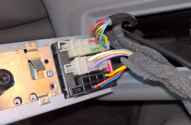

War grad am Wagen und habe mal ein Bild von "hinten" gemacht mit gesteckten Stecker.
Weil das erklären oder groß Ahnung habe ich nicht davon.
Mehr an Stecker oder einzelne Kabel sind in dem Bereich des Radioschacht nicht vorhanden.
Ob an der Belegung was fehlt ? Keine Ahnung ! Zwei Frontlautsprecher sind auf jeden Fall verbaut.
Geh auf Zündung, mache das Radio an, die 4 Nullen erscheinen.
LFB reagiert in keinster weise !

Aha, ist doch immer gut, Bilder zu haben. Deine Rückseite unterscheidet sich von den neueren Geräten, daher hast Du auch keinen "gelben Block". Schau mal in diesen Thread, da ist bebildert aufgeführt, wie die Anschlüsse an den neueren Geräten sind: http://www.twingotuningforum.de/thread-38183.html
Hab grad aber auch eine LFB als Bild bei Google gefunden, die Deinen Anschlüssen entspricht:
[Bild: twingo-15113506-C2d.jpg]
Die stammt laut Quelle aus einem 1998er Twingo. Meine Orange mit BJ Ende 1998 hatte als LFB allerdings schon die neue Version mit gelbem Block.
Anyways: sieht Deine LFB so aus wie auf dem Bild?
Nach Deinem Foto müssten das bei Dir (von oben nach unten) folgende Anschlüsse sein:
Obere Reihe = LFB
Mittlere Reihe = Speaker
Untere Reihe = Stromversorgung
