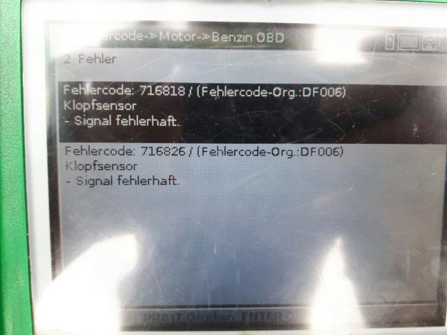

Ich habe mit meine Phase 3 Probleme.... Vor ca 5 Wochen ging die MKL an, auslesen lassen, "Klopfsensor" dann 2 Tage später ging sie alleine wieder aus, jetzt ging sie wieder an, selber Fehler, neuen Sensor eingebaut und wollte Fehler löschen, aber die Fehler bleiben bestehen....

Bild vom Diagnose gerät

Es wird Fehler im Signal angegeben vom Steuergerät....

Hier mal die Fehler meldung
