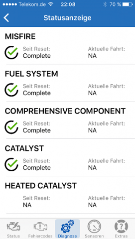

Was sagen deine Readiness Codes?
Schau mal hier http://www.twingotuningforum.de/thread-3...pid8739917
Ok, die Codes werde ich mal auslesen. Ach und was das Gaspedal angeht, ich habe da keinen Zug gefunden. Da ist bei mir ein Hebelmechanismus dran, der spielfrei arbeitet.

So, ich habs mal geschafft die Werte auszulesen.
Scheint aber alles ok zu sein.

Danke für die Codes.
