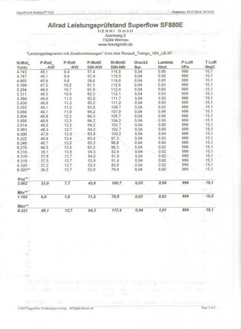

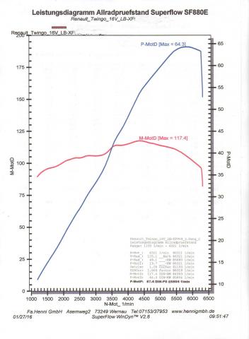

Spitzenwert am Rad war 66,8 PS bei 5553 - 5680 U/min .
Hab das Diagramm ja noch in Papierform , scanne ich demnächst mal wo ein und reiche es nach .

Das ist ja alles schön und gut , aber der kleine ist Vollgasfest , 20 km oder mehr am Stück Vollgas sind bei mir keine Seltenheit , 20tkm im Jahr fahre ich nur Autobahn und da sind auch genug freie Nachtfahrten dabei .
Ich mach mir eher Gedanken über den Verlust am Rad , solche Werte kenne ich eigentlich nur bei Heckantrieb , hätte gerne mal das Warum gewusst und wie ich das ändern kann .
Fahre derzeit 165 60 14 Winterreifen auf den Serienstahlfelgen .
Mein 1. Gedanke ist auf ein frisches und anderes Getriebeöl zu wechseln , Ideen dazu ?
Denke über ein ATF nach , zb. Liqui Moly TopTec 1100 oder so ?!
Mach dich nicht jeck, der Verlust ist gut, sprich relativ gering.
Anständige Reifen und hoher Luftdruck verbessern das Ergebnis leicht.
Pass auf mit dem Getriebeöl, zu dünn ist auch nicht gut, wobei sich noch keiner gemeldet hat der mit zu dünnem Öl sein Getriebe ruiniert hätte.

Naja , habe ja grob die gleichen Protokolle da gleicher Prüfstand wie die vom verlinkten D7F .
Dagegen sind meine Werte ja deutlich "fetter" ausgefallen .
hPa war bei mir 999 , 15,1°C und Druck war 0,04 bar
Lambda bei
1295 = 0,99
1395 = 1,00
1495 = 0,99
1596 = 0,98
danach gings nicht mehr unter 0,96
auch wenn es nach Kat gemessen wurde , ich hab keine anderen Werte und reicht mir als Anhaltspunkt .
Wenn ich böse bin sage ich dass da was kaputt ist.
Lambda viel zu früh unter 1,0 und dort wo es drauf an kommt eventuell etwas knapp für den Motor.
Auspuff undicht?
Nein , Auspuff ist dicht , das würde ich sofort merken , denk dran , ich hab einen anderen KMT-Sensor verbaut , der sitzt seit Herbst anstelle des Seriensensors im Zylinderkopf , das hat einiges verändert .
So , hier die zwei Datenblätter .
