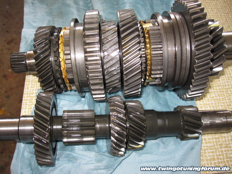

Als erstes Vorweg, das Nachhärten wahr leider nicht möglich, eine Materialprüfung ergab jegliche Nachbehandlung wäre schädlich und würde die Zahnräder wieder schwächen. Ja ja, es klang so vielversprechend aber schon Wissensstand sagte mir das geht doch nicht. Nun, am Freitag habe ich nun wieder ein anderes Getriebe drunter geworfen, ein JH3 185, nicht ganz so lang wie übersetzt wie vorher, aber länger als Original. Was war jetzt im defekten Getriebe los, wie auf dem Bild wunderbar Sichtbar, ein Zahnabriss am 3. Gangrad. Glück im Unglück, das Gehäuse im Lagerbereich hat kein Riss und auch die Lager sind nicht Schuld daran.
Genau Dieser Defekt tritt im Alltag in einer Werkstatt so gut wie NIE ein Exclamation Mit so etwas kämpfen eigentlich nur Tuningbuden.
[Bild: twingo-07161308-lqZ.jpg]
Nach diesem Vorfall studierte ich mal wieder am Getriebe herum, was mir erst jetzt richtig auffällt ist, dass der 1.,2. und 5. Gang dick und für 200 NM ausgelegt sind (der 5. Gang ist sogar genau gleich wie im JR5 Getriebe). Was aber nun äusserst tragisch ist, der 3. und noch schlimmer der 4. Gang, mich verwundert es immer mehr warum nicht schon lange der 4. zuerst riss. Confused
Im Moment sehe ich nur noch einen Strohhalm an denn ich mich klammern kann, das Vorgelege vom JR5. Wie im Bild sind es nur gewisse Abstände die ändern da ja die dickere Zahnräder drauf sind, die Länge und Längs-Spiel im Gehäuse sind gleich, desweiteren verwenden bei Wellen die gleichen Lager. Was aber wieder ein grosser Stein im Weg ist, der 1. Gang auf dem Vorgelege hat als einziges eine andere Zahnschräge ! So ein Dreck, wie das geändert werden soll ist fraglich Confused

Ja dass mit dem JR5 Vorgelege kann ich vergessen, die Abstände sind so blöd verteilt dass ich nach unten und oben nie eine halbwegs vernünftige Lösung hinbekomme. Dies zeigte mir ein teurer Versuch, ich habe ein Getriebe zerschnitten Sad Nur so ist leider ein wirklich gutes Fazit möglich was geht und was nicht. Mit Rücksprache vom meinem CT, meinte er dass ich mal das Vorgelege vorbei bringen soll, anscheinend kann man dieses äusserst aufwendige Einzelteil nachbauen und so nach Wunsch die Zahnradbreite selbst bestimmen. Aber jäh, wenn wir jetzt ein besseres Vorgelege machen, dann müssten wir entsprechende Gangräder doch auch stärker machen Confused und was das wieder kosten mag, bäh.
[Bild: twingo-09190111-597.jpg][Bild: twingo-09190130-icO.jpg]
Dann müsstest du wiederum auch die Lager neu dimensionieren, ansonsten is das die nächste Schwachstelle. Razz
Patrick
(09.07.2012, 21:22)Loobby schrieb: Dann müsstest du wiederum auch die Lager neu dimensionieren, ansonsten is das die nächste Schwachstelle. Razz
Gerade die sind kein Problem, das JR5 verwendet zumindest für das Vorgelege genau das Gleiche. Weiter müsste bereits vor einem Zahnabriss ein Lager zu singen beginnen, das wäre die logische Reihenfolge. Wink
