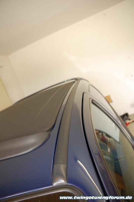

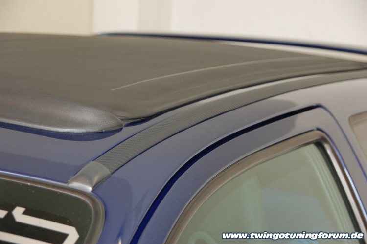

Dachreling hab ich gestern (links) und heute (rechts) foliert:
[Bild: twingo-23091946-7CU.jpg]
[Bild: twingo-23091959-XD3.jpg]

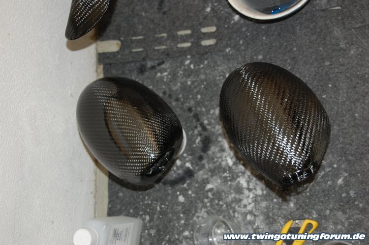

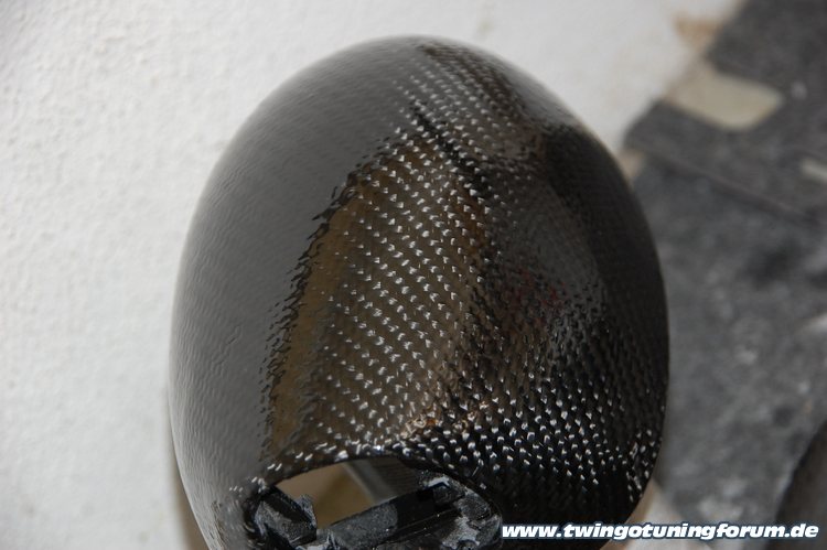

Nen Beifahrerspiegel konnte ich mittlerweile für wenig Geld ersteigern.
Der hat auch das gute Material abbekommen:
[Bild: twingo-23092043-oAC.jpg]
Ich liebe dieses Zeug Embarassed
[Bild: twingo-23092104-siP.jpg]
