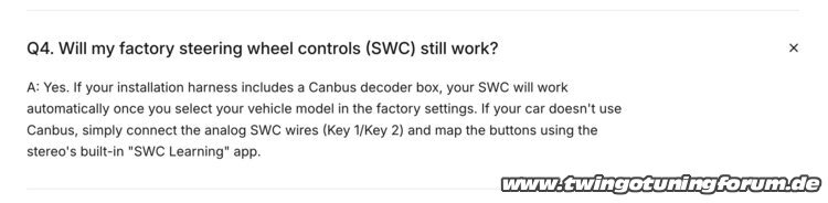

Das hier sagt die (extrem magere) Herstellerwebsite dazu:
Ob Dein Twingo II CanBus nutzt, kann ich leider nicht sagen.
FALLS (!!!) da CanBus zwischen LFB und dem gelben ISO Würfelstecker sitzt, musst Du in den großen PowerISO Block auf Pin 2+3 die benötigten Kabel aus dem gelben Würfel einpinnen.

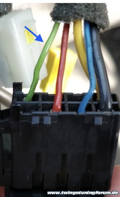

Der PIN1 das originale grüne Kabel muss was mit der Fahrtgeschwindigkeit Speed Dependent zu tun haben.
Beim Fahren (gasgeben) , gab es andauernd wieder kurze Verbindungsunterbrechungen wenn das China Radio mit Carplay verbunden war.
Nach dem ich das originale grüne Kabel getrennt habe waren die Verbindungsprobleme weg!

Hab ich doch nun zig mal geschrieben, dass das grüne Kabel für die geschindigkeitsabhängige Lautstärkeregelung zuständig ist.
Da Du scheinbar nicht liest, was Dir an Ratschlägen gegeben wird, bin ich hier raus.
