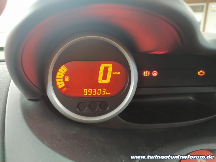

danke für die schnelle Reaktion. Ich selbst habe aktuell nur einen normalen Tacho (also ohne unteres Display dafür aber mit dem kleinen Fach unter dem Tacho). Das ganze schaut aktuell so aus:
[Bild: twingo-10194247-xSG.jpg]

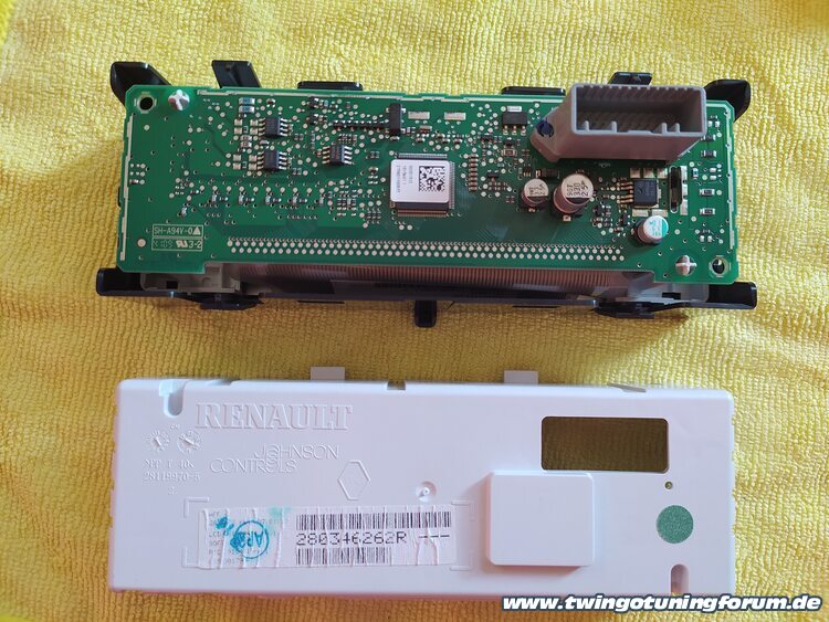

Nun habe ich vom freundlichen KFZ-Verwerter ein Radio-Monitor für nicht mal 15 € dazu bekommen (habe auch noch anderes Zeugs gekauft). Das wollte ich mir nicht entgehen lassen. Das schaut so aus:
[Bild: twingo-10194411-B5y.jpg]

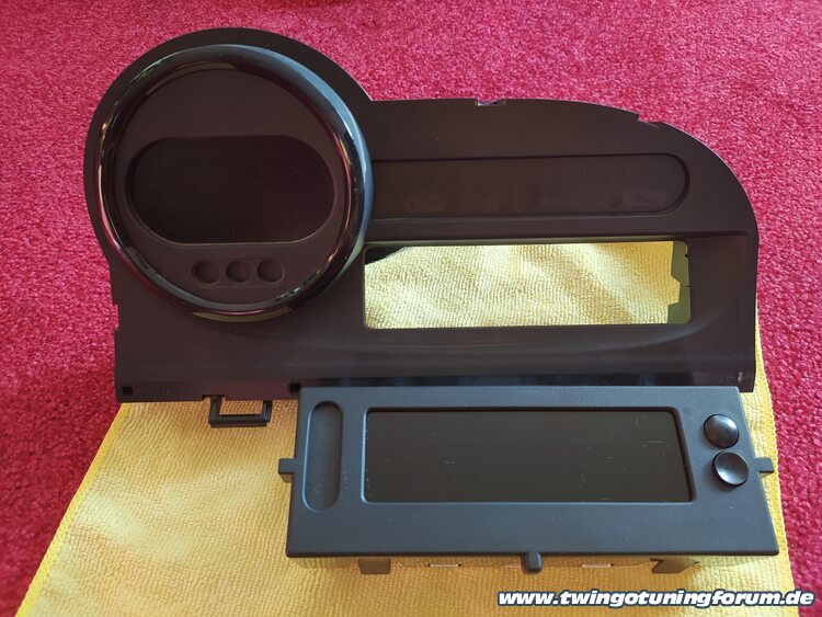

Nun dachte ich, dass ich das ganze Modul tausche (siehe Bild....dafür aber meinen Tacho einbaue (den kann mensch hoffentlich tauschen....so würde ich da nichts verpfuschen).
Dann müsste wirklich nur das untere Display nachgerüstet werden, siehe Bilder.
[Bild: twingo-10194451-nUZ.jpg]

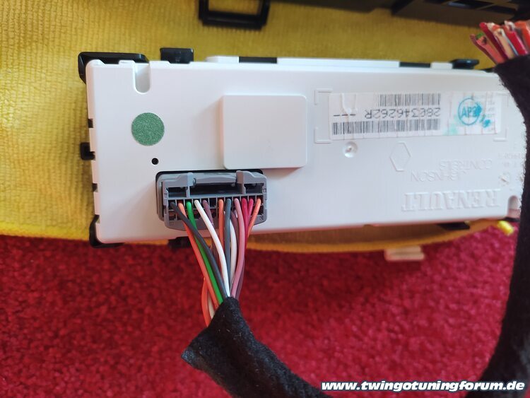

Und hier nochmal von innen:
[Bild: twingo-10194521-V2X.jpg]
Die Zahlen drauf sind:
288119970-5
280346262R

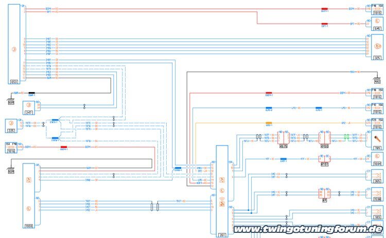

Anhand der Kabelfarben konnte ich schonmal folgenden Schaltplan (davon gibt es ja diverse) ausfindig machen:
Ein DG/SSESP/RAD04A (Das Spenderfahrzeug war ein Night and Day 75 PS Benziner mit Iphone Sound Paket):
[Bild: twingo-10194842-vDY.jpg]
Die 653 ist das Display. Gibt es dazu schon Erfahrungen? Den CAN-Bus kann ich ja vom Tacho (247, Pins 34 und 39) nehmen. Da war ich für den Drehzahltacho eh schon dran Wink.
Dann gibt es noch einen Radio-CAN-Bus an Pins 15 und 16 die bei mir nur leer im Diagnoseport unbelegt sein dürften. Da ich das Radio nicht habe, gehe ich von aus, brauche ich einen CAN-Adapter für "normale" Radios. Was mich rätselt sind Pins 1 und 11 die zwischen Radio und Display hergehen. Was ist das?
Was ich auch noch komisch finde: Das Display hat drei kleine LEDs für die Anzeige des Airbagsystems, welche vom Rahmen verdeckt werden.
Da muss ich gleich mehrfach passen.
280346262R ist zwar eine Ersatzteilnummer die google kennt, aber mir gar nicht klar dass es den Twingo2 auch ohne dieses Display gibt/gab.
Was mich weiterhin verwundert ist die Menge an Anschlüssen.
Da wird dann ja recht wenig BUS dabei sein.
Das Display sieht so aus wie das was ich im Megane oben habe, also für die Anzeige des Radiosenders, wenn originales Radio ohne eigenes Display verbaut ist ansonsten steht da Renault und Uhr, links im Schlitz sollte das Anschnallsymbol sein, nur zur Info.
Mit ein bisschen Glück liegt das Kabel geparkt hinter dem Airbagschleifring in einem Blindstecker. Bei meinem Megane war das so mit der damals nicht vorhandenen Radiofernbedienung und dem Tempomat Schalter ein /aus links unten neben der Leichtweitenregulierung.

Doch, da ist eine Menge über Bus Wink
  • 3 Anschlüsse sind für Strom (GND, Dauerplus, und Plus von der UCH)
  • 6 für die Lenkradfernbedienung (Digitale Auswertung der 3x3 Matrix)
  • 6 für Bus (zwei mal zum Instrumentendisplay, zwei zum Radio, zwei zum Diagnoseport)
  • Mehr Kabel sinds auch nicht.
