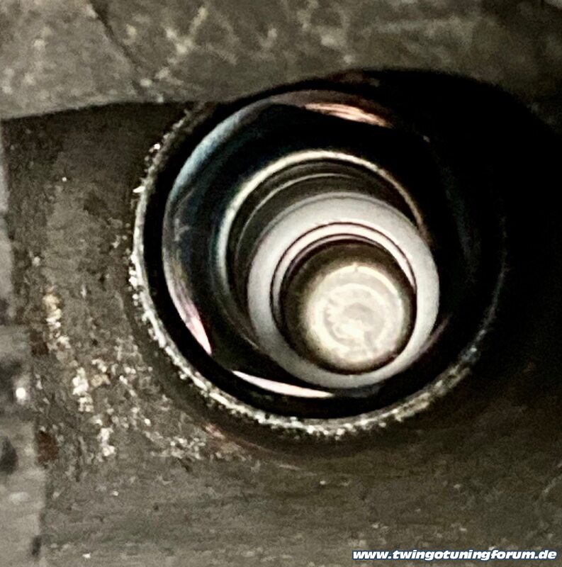

so, vernünftige lange Zündkerzennuss mit 12er Kranz besorgt. Damit hat man auf jeden Fall mehr Gefühl, aber auch der nächste Versuch blieb erfolglos. Hatte auch noch eine identische Kerze von NGK statt des Ersatzes von Bosch besorgt, aber mit beiden keinen Erfolg.
Ist natürlich schwer, im Schacht vernünftig zu fotografieren, aber hier mal ein Bild vom Problemort. Ich meine, dass die Kerze noch VOR dem Fassen ist, also NICHT durchs Gewinde durchrutscht. Ich würde sagen, dass das Ende des Mutter-Bereiches zum Motor hin (also da, wo die Nuss aufsitzt) noch bündig mit dem Gewinde im Motorblock oder sogar davor ist, während es bei den anderen Kerzen so aussieht, als sei er tiefer als das Gewinde.

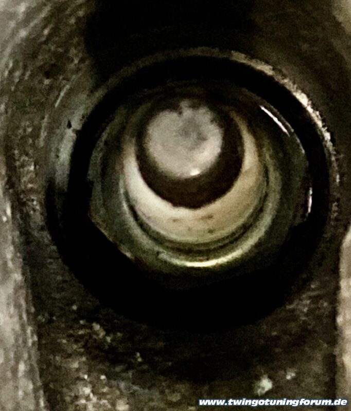

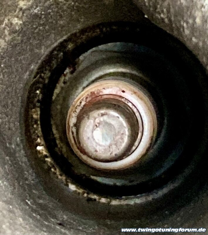

Hier mal zum Vergleich zwei andere Schächte:

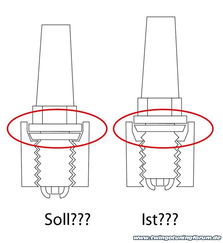

Hier mal ne Skizze, was ich meine. Obwohl es mir beim Zeichnen doch so schien, als wäre das Gewinde hinüber. Sonst müsste die Kerze ja zuminest ein paar Windungen gemacht haben. Oder hab ich es falsch gezeichnet?

Dir untersten Gänge im Kopf sind wahrscheinlich verkokt, weil die rausgeflogene Kerze dort lange nicht gesessen hat.
Zähle mal die Umdrehungen beim Einschrauben, besser beim Ausschrauben und vergleiche mit den Gewindegängen.

@ Ulli: der Pannendienst hatte die rausgeflogene Kerze ja ausreichend fest wieder reinbekommen, so dass ich mit der Kerze (und nur reingesteckter oberer Elektrode) ohne hörbare Probleme im Motor weitere 30-40 km auch AB fahren konnte. Danach hab ich diese Kerze problemlos rausdrehen können.
Nun kann ich aber sowohl die alte kaputte als auch die neue Kerze per Hand endlos drehen, ohne dass sie fassen. Gewinde bzw. Umdrehungen zählen geht also leider nicht. Für mich fühlt es sich an, als würde die Kerze noch garnicht im Gewinde sitzen (oder eben die ersten Umdrehungen des Gewindes sind platt).

Mir schein es als wenn deine Neue Kerze weniger Gewinde hat als die alte das kannst ja leicht vergleichen.
#25
Die Gewinde sind laut Foto gleich
