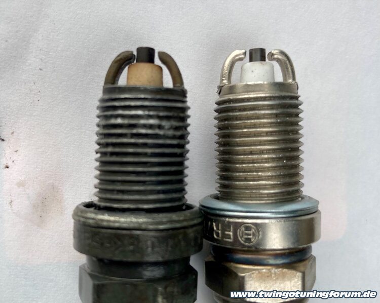

Hier mal die beiden Zündkerzen:
[Bild: twingo-02114854-zDR.jpg]
Ich denke, da ist offensichtlich kein Reparaturgewinde mit rausgekommen.

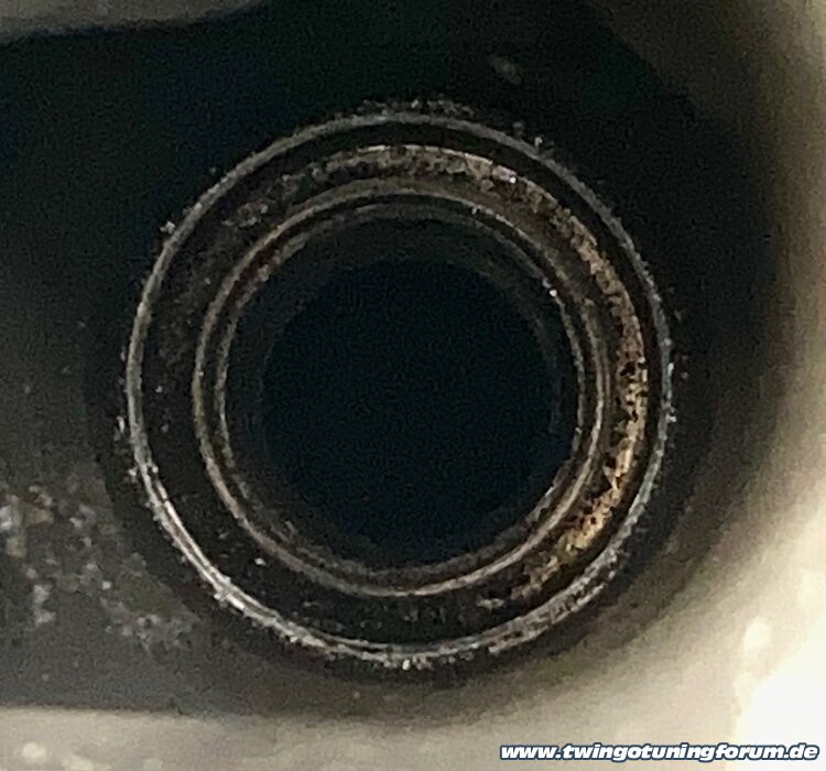

Hier ein Bild des Kerzenschachtes. Aufgrund der Finsternis dort ist das Bild recht körnig geworden. Somit sind es teilweise die JPG-Artefakte, die den Sitz bröseliger erscheinen lassen, als er ist.
[Bild: twingo-02115122-2oW.jpg]
Hab grade nochmal einen Versuch gemacht, die neue Kerze einzudrehen. Die geht in sofern rein, als dass sie fest genug sitzt (mit Nuss und Verlängerung von Hand ohne Drehmomentratsche eingedreht), um sich beim Abziehen der Nuss vom Gummi in der Stecknuss zu lösen und im Sitz zu bleiben. Aber so weit festziehen, dass man das Gefühl hat, nun könnte man die Ratsche ansetzen, lässt sie sich nicht. Bin nun natürlich aber auch vorsichtig, um da nix zu vergniedeln.
Würde jetzt als meinen nächsten Schritt mal ne vernünftige Stecknuss mit 12er Kranz und vielleicht flacherem Abschluss besorgen.
Und ansonsten doch nochmal jemand anderen ranlassen (nochmal den Pannendienst rufen).
wenn du per Hand drehst, wird die also nicht iwann handfest?
und die alte Kerze, lässt die sich jetzt wieder eindrehen?
War beim ersten Wechselversuch auf die Bosch Kerze der Motor warm oder kalt?
Anmerkung: bei der alten Kerzen sieht mir der oberste Gewindegang bissl kaputt aus.
