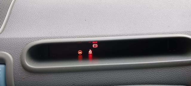

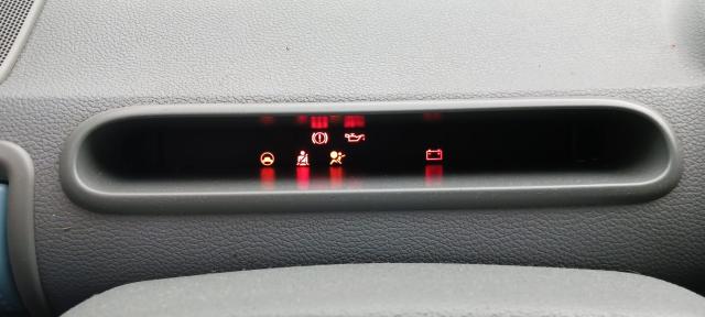

So, erstes Bild ist während des Startvorgangs, zweites ist nachdem er es nicht geschafft hat.
OT-Geber hab ich heut ausgetauscht, habe das Gefühl, dass er jetzt ein wenig zuverlässiger startet aber immer noch nicht immer.
Airbagleuchte ist ein anderes Problem, da weiß ich aber schon worans liegt, kann ignoriert werden.

Und übrigens, zum Thema wfs Lämpchen, es blinkt sehr schnell beim Startversuch, ist das so korrekt?
Schnelles blinken bedeutet, die WFS sperrt den Motorstart und du kannst nicht starten
Es bedanken sich: derbenji
(06.06.2024, 10:57)Eleske schrieb: Schnelles blinken bedeutet, die WFS sperrt den Motorstart und du kannst nicht starten
Oh, okay, heißt das da stimmt irgendwas nicht mit der WFS?
Das könnte ein Problem des Schlüssels sein. Hast du zwei Schlüssel? Gibt es bei beiden das Problem? Drück mal bei Starten gleichzeitig beim drehen des Schlüssels im Zündschloss den Knopf und halte den fest. Berichte, was passiert, besonders das Lämpchen der Wegfahrsperre.
