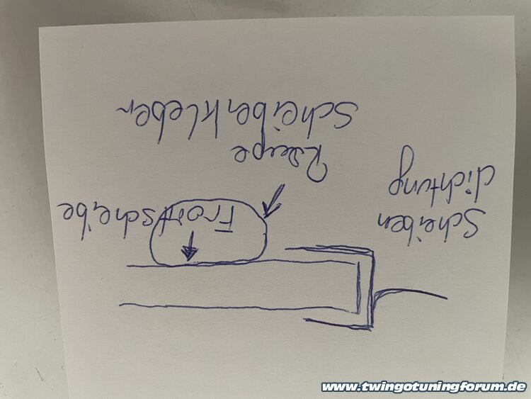

seitlich, neben dem innengummi habe ich noch eine nut eingeschnitten um ein reservoir für den überschüssigen kleber zu schaffen, ohne dass dieser über den gummi quillt.
ich habe peinlichst darauf geachtet, die schnittfläche des altklebers nicht zu verschmutzen (fettfinger etc.) und den neuen kleber direkt in einer gleichmässigen raupe aufgetragen zu können.
die auftragemenge habe ich gefühlsmässig so gewählt, dass die scheibe auf das innere gummi aufsitzen kann, ohne dass der kleber nach innen herausquillt.

auf die -nach "beipackzettel" (reinigung, primerung)- präparierte neue scheibe habe ich den alten äußeren dichtungsgummi aufgesteckt und mit klebeband in der lage fixiert.
[Bild: twingo-10323082220-2SJ.jpg]
die scheibe dann mit einem helfer an ort und stelle gehieft. türen vorher geschlossen, seitenscheiben heruntergelassen, um umgreifen zu können.
die scheibe justiert sich letzlich durch den äusseren dichtgummi von selbst.

wir haben früher den Scheibenkleber immer auf die Scheibe aufgetragen, so gab es keine Probleme mit dem nicht gleiten auf dem Altgummi
bekommt man den alten Dichtgummi nicht irgendwie vorher ab? Oder wieso hast du den draufgelassen zum Scheibenausbau?
hallo TobY87
(19.11.2010, 12:07)TobY87 schrieb: bekommt man den alten Dichtgummi nicht irgendwie vorher ab? Oder wieso hast du den draufgelassen zum Scheibenausbau?
warum hätte ich in abmachen sollen? er schützte meine karosserie vor dem messer (und umgekehrt).
er sitzt ausserdem sehr stramm, weil er auch auf die scheibe aufgekämmt ist, und geht beim herausnehmen (iwo im forum gelesen) angeblich oft kaputt, bzw. wird stark deformiert (hat eine einextrudierte seele als rückgrad)
(19.11.2010, 12:07)TobY87 schrieb: wir haben früher den Scheibenkleber immer auf die Scheibe aufgetragen, so gab es keine Probleme mit dem nicht gleiten auf dem Altgummi
da der innere dichtgummi auf der karosserie auch den optischen abschluss darstellt und der kleber praktisch bis an diese kante geht,
besteht die gefahr, hier beim einsetzen eine schöne sauerei mit dieser schwer zu entfernenden pampe zu verursachen.
scheibe mit kleber am rand ist außerdem unschön zu händeln.
gruss - manfred
Der alte Dichtgummi verformt sich echt leicht und wird dann unschön, darum verbaut man ja eigentlich immer ein neuen.
Also nen Reservoir für den überschüssigen Kleber habe ich noch nie gemacht xD
Alte Scheibe rausschneiden, alten Kleber entfernen, alles ordentlich reinigen, Scheibe vorbereiten, den Rahmen mit Kleber ausstatten und die Scheibe reinheben, mit 2 Klebestreifen oben die Scheibe fixieren und nach 30 Minuten warten kann der Kunde das Auto mitnehmen.
