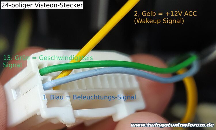

Ich greife das alte Topic mal wieder auf, da ich sonst nichts dazu finden konnte. Und zwar habe ich an meinem Twingo II ebenfalls dieses ominöse grüne Kabel "Geschwindigkeit", welches ich in den Schaltplänen unter Radio jedoch nirgends finden konnte, auch nicht diesen ominösen 24-poligen Stecker, an dem das Signal anliegt....
Also dieser Stecker hier:
[Bild: twingo-23174546-xQg.jpg]

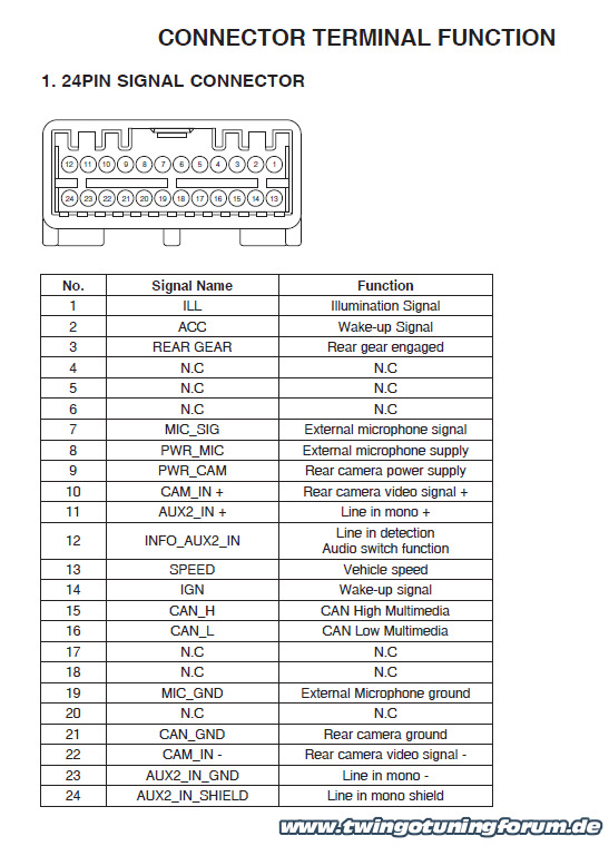

Der war bei meinem Twingo nie (seit Werk) an irgendwas angeschlossen, sondern immer nur in der Leerbuchse. Ja, es sind auch nur diese drei Kabel dran (Gelb = +12V ACC, Blau = Beleuchtung, Grün = Geschwindigkeit) siehe Belegung unten an Pins 1,2 und 13:
[Bild: twingo-23173924-SC7.jpg]
Nun zu meiner Frage:
Ich würde gerne ein Android-Autoradio mit Display ins Auto installieren. So ein China-Ding Wink Die haben alle ein Geschwindigkeits-Signal-Eingang. Wisst ihr ob diese beiden "Geschwindigkeits"-Signale kompatibel sind, oder weiß wenigstens wer, was an diesem grünen Kabel anliegt?

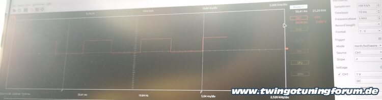

OK, hab mich ins Auto geschwungen und mit Oszi nachgemessen (natürlich nicht gleichzeitig aufs Oszi geschaut).
Das grüne Geschwindigkeitssignal an Pin 13 ist tatsächliche ein gepulstes Geschwindigkeitsabhängiges Signal mit 50% Pulsweite und der Frequenz abhängig von der Geschwindigkeit. Spannungsniveau ist:  12 V
Also:
Bei Stillstand = 0V
Bei Bewegung kommt ein Rechtecksignal raus, dessen Frequenz Geschwindigkeitsabhängig ist. Höhere Geschwindigkeit = höhere Frequenz.
Der Duty Cycle (also wie viel vom Puls high und low ist) beträgt immer 50%
Das entspricht auch den Spezifikationen eines GAL-Signals Wink
Hier mal ein Bild bei 10 km/h:
[Bild: twingo-23195919-Hvv.jpg]

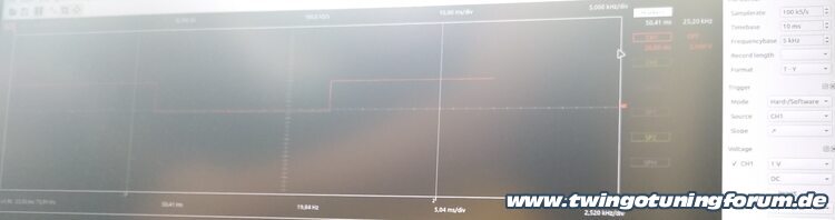

Hier bei 30 km/h:
[Bild: twingo-23195949-VBK.jpg]

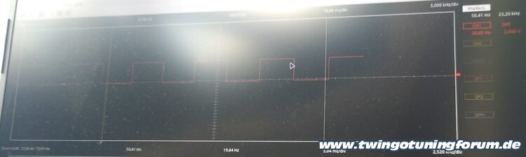

Hier eins bei 50 km/h
[Bild: twingo-23200002-MGa.jpg]
Sorry für die schlechten Aufnahmen. Oszi hing am Laptop, und Handy (stehend montiert) hat Laptop bei der Arbeit gefilmt, da ich so schnell keine entsprechende Software drauf hatte....ich musste ja nach vorne schauen Wink
