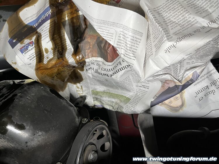

Und zwar habe ich das Problem mit dem über Achse und Fahrschemel laufenden Öl sehr gut lösen können, indem ich ein Doppelblatt Zeitung (mit der ich den Boden sowieso ausgelegt hatte) als „Rutsche“ unter den Filter und oben-hinter gelegt. Das Öl lief so nach vorne runter in den bereitgestellten Behälter. Das Auto blieb insofern trocken.

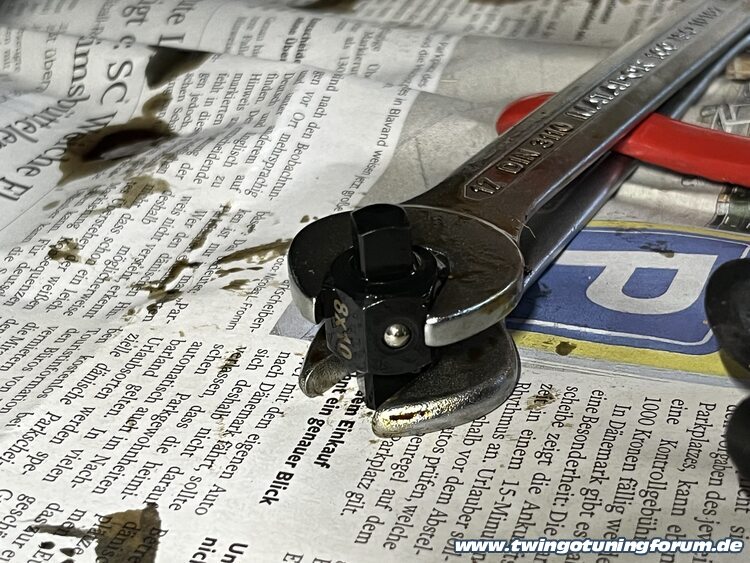

Eine zweite Sache noch, ich weiß nicht ob das nicht zu speziell ist: der Vierkant, den ich bei Autoteile Mathies gekauft habe (Eigenmarke), ist im Prinzip ein sehr großer Bit. Dazu gehört eigentlich eine Nuss in die man ihn reinsteckt Ich habe ihn mit zwei Schraubenschlüsseln gedreht und konnte so in Kombination mit dem 08/15 Ölauffangkanister vom Teilehandel den Ölwechsel durchführen ohne das Auto überhaupt aufzubocken.
Mittelmäßige Bilder anbei.
