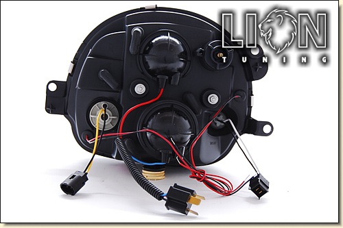

Und bei mir leuchten die ringe irgendwie nicht einzeln?! Hab genau die gleichen wie auf dem bild. auch alles angeschloßen bis auf das rot schwarze kabel liegt es daran?

du möchtest also nur die ringe als standlich haben? dann musst du den stecker fürs standlicht(vom autokommend) mit den adern für die ringe verbinden ist nicht schwer. musst dann einfach die kabel für die leds und die standlichtbirne abklemmen bzw nicht anschliessen.
