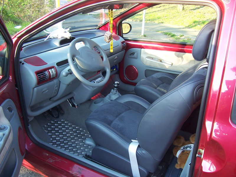

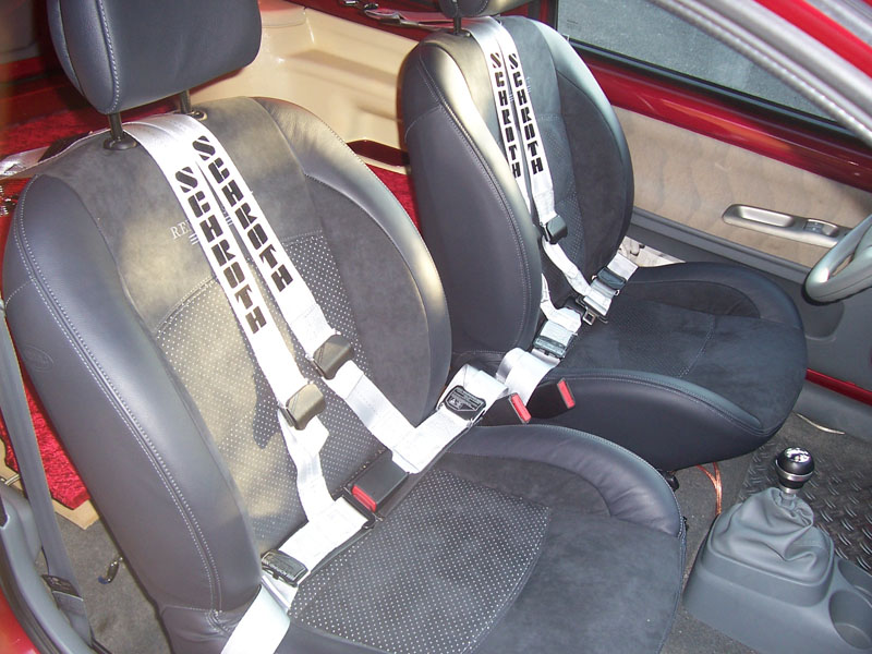

Clio RS Sitze im Twingo:
[Bild: 19.jpg]
[Bild: 14.jpg]

Beim TÜV eintragen wird schwierig werden, da aber jedenfalls bei Twingo Phase 3 und Clio B RS Phase 3 die Airbagstecker gleich sind ist der Umbau quasi unsichtbar... nach meiner Betrachtung sind die Cliositze nur aufgepolsterte Twingositze mit Leder und anderen Sitzschienen.
Eine Anleitung zum Einbau werde ich hier NICHT geben! Wer keine Ahnung vom Airbagsystem hat sollte da nicht dran rumbasteln... wer Ahnung hat weiß wie die Dinger reingehen.
Sitzschienen müssen von den Twingositzen übernommen werden, die Clioschienen passen nicht!
