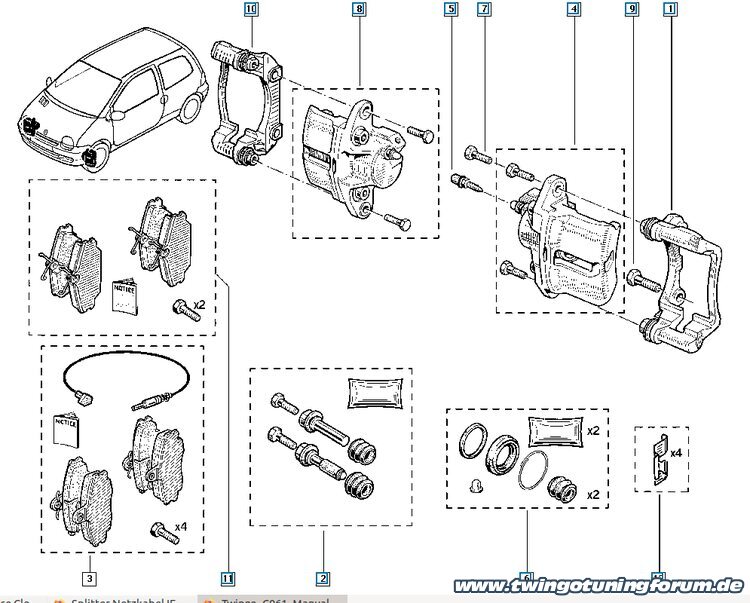

Position 12
[Bild: twingo-27205334-MUV.jpg]
Achtung, die Federn sind unterschiedlich je nachdem ob belüftete oder unbelüftete Scheiben verbaut sind
Die sollten für unbelüftete sein, bitte selber anhand der Maße prüfen
https://www.autodoc.de/ate/16418992
diese von dem Bild ?
Nr 12 sind die 4 Klammern ? glaub die waren bei den Belägen gar nicht dabei. Im Sattel sind auch keine gewesen. Klappert auch nur Beifahrerseite hmmm
Jetzt weißt du auch warum.
Okay hab dennoch dank da schau ich nochmal, hoffe hab die packung noch und ob ich die klammern doch an der Fahrerseite hab oder nicht. Jedenfalls könnte das schon die Lösung sein
