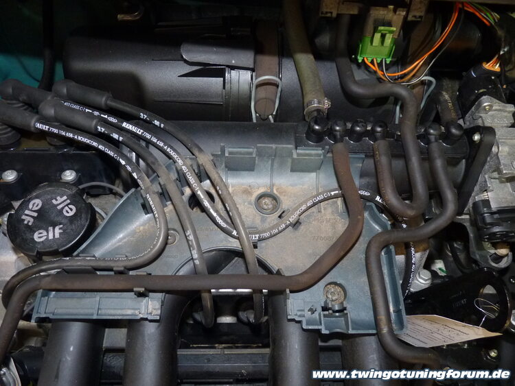

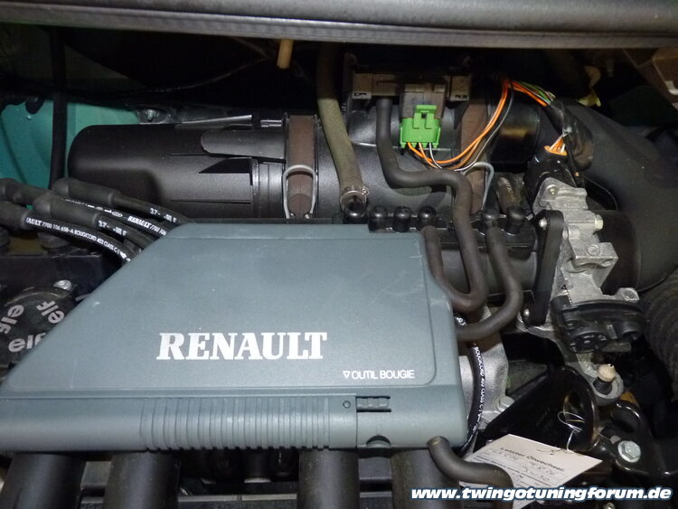

Hab gerade nochmal nachgeschaut. Der Modulator sitzt wohl vorne am Getriebe, ich kann ihn von oben sehen. Aber einen Schlauch sehe ich weit und breit nicht. Ich mache morgen mal den Unterfahrschutz wieder ab und schau mal nach dem Anschluß für den Schlauch. Ich kann mir nicht vorstellen das den jemand abgemacht hat. Der Twingo ist erste Hand vom Rentner Jahrgang 1944 und hat erst 48tsd km gelaufen. Der Motorraun sieht aus wie am ersten Tag. Alle Vacuumanschlüsse oben auf der Leiste gehen zu irgendwelchen Anschlüssen, da ist keiner lose oder offen. Aber wo zum Teufel war der Schlauch am Motor angeschlossen ?????

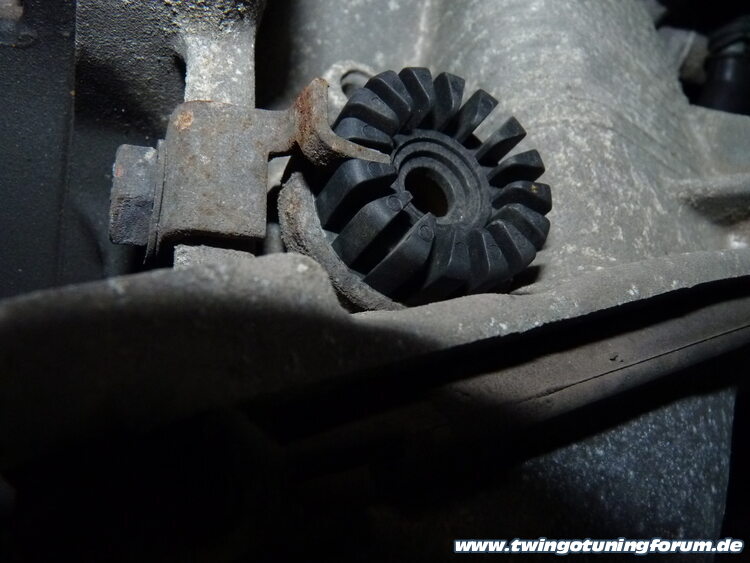

Heute den Unterfahrschutz abgebaut. Vorne im Modulator ist nur ein Loch wo wohl das gebogene Rohr für den Schlauch mal drin war. Weit und breit kein Schlauch zu sehen. Die Membran scheint wohl auch noch dicht zu sein, kein Öl ist ausgetreten. Ich habe einen passenden Gummischlauch gefunden der stramm in das Loch passt. Wenn ich am anderen Ende sauge bekomme ich aber kein Vacuum sondern ich kann die Luft raussaugen. Da hilft auch kein Anschluß an einem der Vacuumports, der Modulator hat keine Funktion. Ich werde ihn bei Gelegenheit mal ausbauen und inspizieren.[Bild: twingo-08174459-L8q.jpg]

Ich frage mich ob ein Modulator auch ohne Unterdruckfunktion eingebaut wurde nur um den Öldruck einzustellen. Es fehlt komplett das Röhrchen mit Schlauch und es ist auch kein Anschluß am Ansaugkrümmer zu erkennen. Der Motorraum und die Historie des Twingo läßt mich zweifeln ob irgendjemand die Teile mal ausgebaut hat unbd warum.
