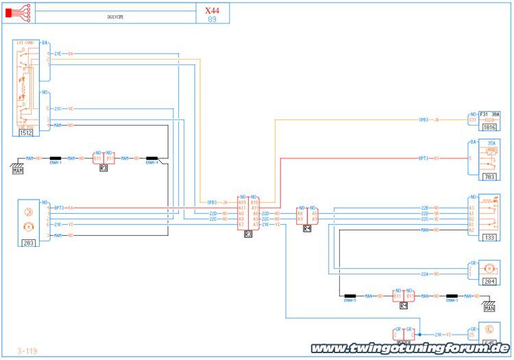

auf dem Schrotthof habe ich neulich ein Temic Fensterhebermodul von einem Twingo GT ergattert und wollte mir diesen in meinen normalen 75 Twingo II einbauen. Leider fehlt meiner UCH dafür der Pin Nr. 25 siehe Diagramm unten:
[Bild: twingo-22223149-hXd.jpg]
Dabei ist die 203 im Bild das sogenannte Temic-Modul. Dieses benötigt von der UCH (645 im Bild) am grauen Stecker Pin Nr. 25. Meine UCH hat diesen Pin nicht. Nach all meinen Recherchen soll das wohl eine Art LIN-Signal Derivat sein. Im Schaltplan steht auf der Steckerbelegung nur etwas von Antipinch. Das Signal geht auch zum Dachfenster (welches ich auch nicht habe).
Nach einigen Experimenten mit dem Modul ist es mir gelungen immer für 2-3 Sekunden den Motor anzusteuern, aber immer nur bei gedrückter Taste und immer nur für 2-3s. Danach musste ich erneut die Taste drücken. Und auch nur, wenn ich das Antipinch Signal (Pin 6 am Temic Modul) gegen masse gelegt habe. Der Versuch verschiedene Spannungen an pin 6 des Temic Moduls zu legen hat keinen Erfolg gebracht. Bei offenem Kontakt messe ich dort konstant 11,28V.
Hat irgendwer eine Idee, wie mensch das Temic Modul ohne UCH aber trotzdem noch mit der Onetouch Funktion nutzen (austricksen) kann?
