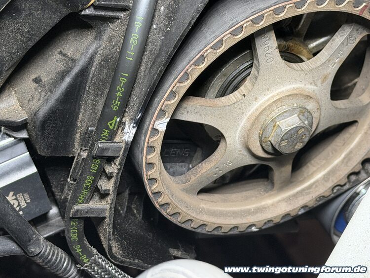

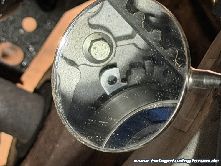

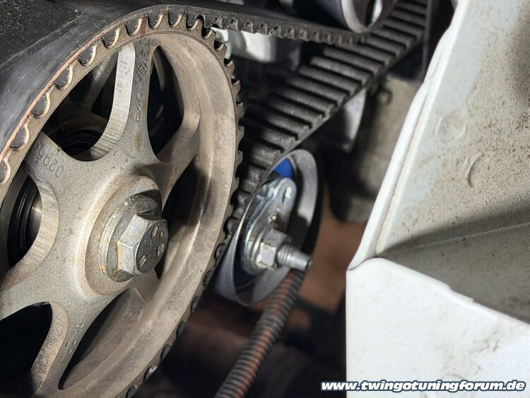

[Bild: twingo-14132406-ENH.jpg][/img][Bild: twingo-14132221-SeA.jpg][/img][Bild: twingo-14132321-w6C.jpg][/img][Bild: twingo-14132406-ENH.jpg][/img]
Habs nochmal zerlegt um Steuerzeiten zu prüfen. Scheint doch soweit alles in Ordnung oder?

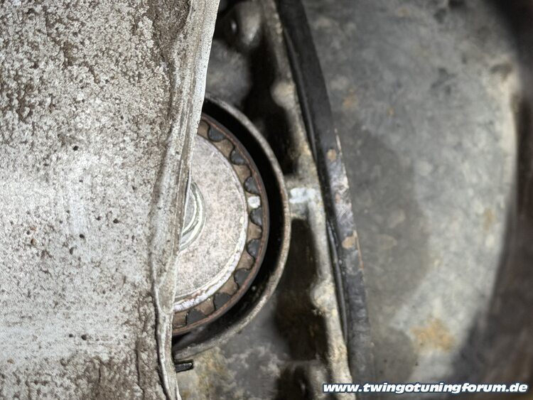

Ich weiß aktuell wirklich nicht weiter
[Bild: twingo-14133238-Fly.jpg][/img]
