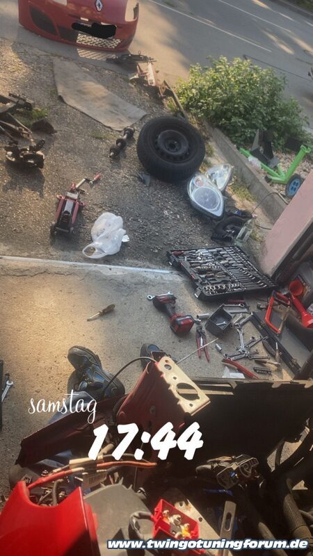

Würde einen 2.Mann empfehlen wenn du Laie bist, denn im Gegensatz zum C06 geht das Getriebe nicht nach vorne raus sondern die Achse muss raus, bei uns hat sich einer unters Auto gelegt, das Getriebe auf sich rauf und dann rausgerobbt, mit Bühne und Getriebeheber natürlich viel viel leichter
