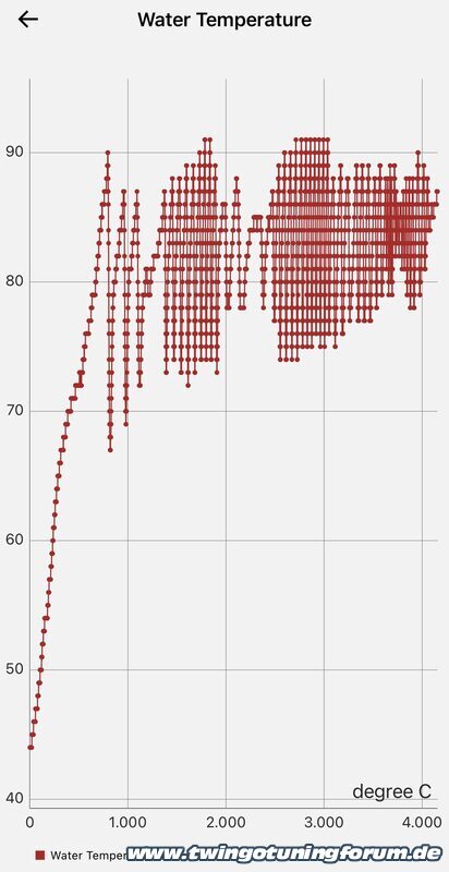

Moin, hier noch wie versprochen ein Update. Kühlsystem nochmal gespült und neues Kühlmittel drauf (bleibt jetzt klar). Ich sehe da jetzt keine große Veränderung (Achtung andere Skalierung). Es scheint wohl „normal“ zu sein? Wichtig ist für mich er kratzt auch unter vollast auf der Bahn gerade so an den 90 grad Wasser.

#21
Mein 1 er wird auf der Bahn auch kaum wärmer.
Der schaltet den Lüfter eigentlich nur im Sommer in der Stadt oder bei Stau ein.
Sonst passt die Kühlung und der Lüfter bleibt aus.
Du müsstest deinen Volllasttest mal nochmal im Sommer bei 30 Grad wiederholen, ob sich da groß was verändert und die Kühlung durch den Fahrtwind deutlich geringer ist als aktuell.
Das Kühlsystem vom Twingo ist aber allgemein nicht schlecht konzipiert, und wird teilweise auf Grund des Größe-Leistung-Verhältnis im Hobbydriftsport verwendet mit SPAL-Lüftern dran Very Happy
