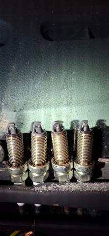

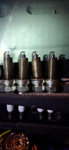

Wenn ich ihn starte läuft er etwas unrund aber ich habe das Gefühl er läuft auf allen 4 Zylindern. Hat halt Zündaussetzer. Kerzen sind neu und sehen gut aus. Kerze 1,2 und 3 sind staub trocken, kerze 3 ist feuchter.

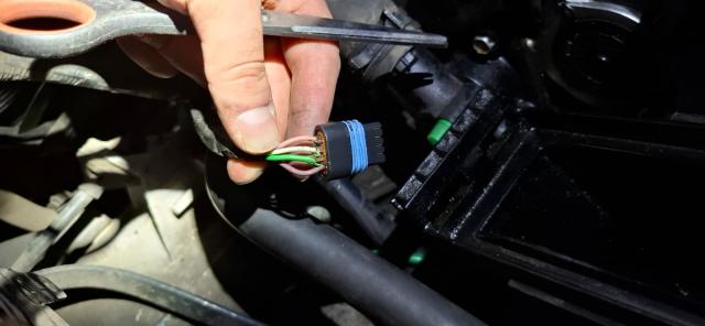

Als ich ihn gekauft hatte war eine Stelle am Kabelbaum (Kabel am Stecker zur Lambdasonde) mit Heiskleber reperiert.. ich hab den Stecker gewechselt.

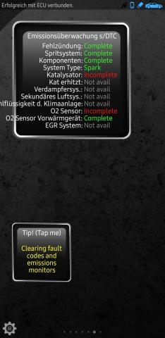

Ich habe ihn ausgelesen mit einem Bluetooth Adapter und der Torque App.
Ein Fehlercode war gespeichert:
P0136 - Antriebsstrang
O2 Sensor Circuit Malfunction (Bank 1 Sensor 2)
Nach dem Löschen kam kein neuer Fehler. Die Motorkontrollleuchte ist auch aus. Entweder das Steuergerät erkennt den Fehler nicht oder die App kann ihn nicht anzeigen.

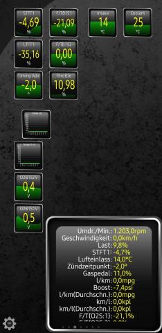

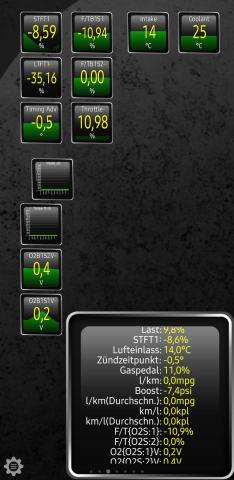

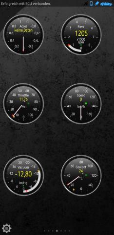

Dreimal Bitte
Bitte stelle die Druckwerte auf Pascal oder Bar um.
Keine mm Hg un keine PSI bitte.
Es reicht auch der Krümmerdruck, Boost gibt es bei deinem Auto nicht weil er eben keinen Turbo hat.
Bitte nur Dinge anzeigen die wichtig sind.
Keine Geopositionen und keine Beschleunigung.
Interessant sind MAP, Drosselklappenposition, Drehzahl.
Temperatur und Spannung der ersten Lambdasonde kommen erst später.
Dann meinetwegen STFT und LTFT.

Die Zuleitung vom Stecker muss neu. Da ist doch was zu heiß geworden samt Kurzschluss.

Danke für die Antworten, ich prüfe heute abend mal die Kompression. Die Kabel zum Stecker sehen so aus als wäre da jemand mit werkzeug ausgerutscht, ich erkenne keine Anzeichen für Kabelbrand. Das wäre auch die einzige Stelle die so aussieht.
Er gibt mir leider keine Fehlermeldungen nachdem uch den stecker gewechselt habe. Der Stecker geht zur labdasonde und die schaltet sich erst später dazu, das könnte auch der grund für den fehlenden Fehler sein.

Ich habe die app etwas angepasst und lese ihn später nochmal aus, das ist mein erstes mal mit obd auslesen, deswegen entschuldigung für die falschen Einheiten.

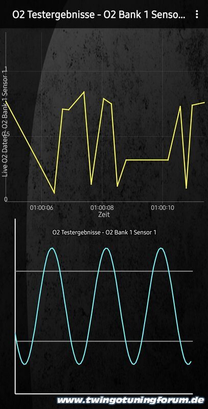

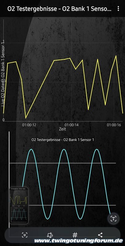

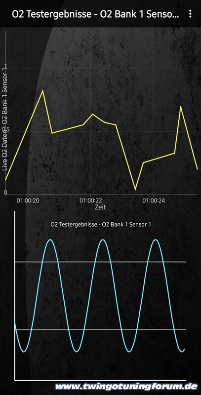

Dann fahre mal, bis Kühlmitteltemperatur 80 Grad hat.
Die Torque App hat im Hauptmenü den Punkt "Testergebnisse".
Da mal oben rechts die Lambdasonden einzeln anzeigen lassen.
Die vordere
Sonde geht fast auf Null,
wenn du bei 50 kmh vom Gas gehst.
[Bild: twingo-17193208-Qju.jpg]

Nochvpaar sachen die mir dabei aufgefallen sind:
Klang für mich auch als wäre der auspuff auf höhe Kat undicht. Er riecht etwas nach wachs.

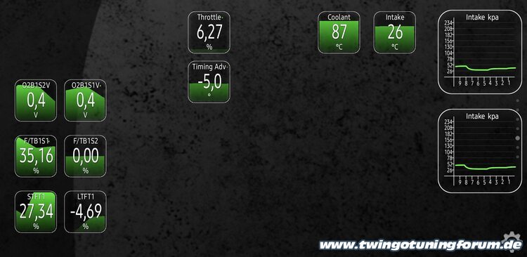

Im stand:
[Bild: twingo-19014541-T8B.jpg]

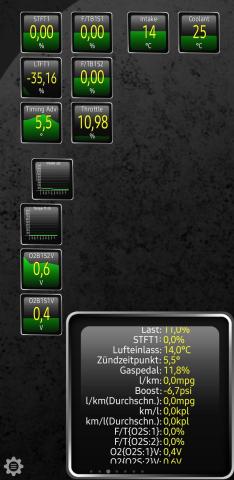

Während der fahrt:
[Bild: twingo-19014632-RxK.jpg]
Das timing also der zündzeitpunkt war teilweise bei 30° beim beschleunigen.
Hier sind einige ansichten vom lamdawert als der motor recht warm war
[Bild: twingo-19014950-6xo.jpg]
[Bild: twingo-19015028-j9M.jpg]
[Bild: twingo-19015105-1WF.jpg]
Ich hoffe ich habe die bilder jetzt richtig eingebettet, danke für die infos!

Geht die Motorkontrolleuchte überhaupt beim Selftest, also bei Zündung an? Das ganze hört sich nach Fehlzündung an oder eben das er auf 3 Zylindern läuft, dann müsste aber ein Fehler abgelegt sein, komisch. Der Wachsgeruch wird der Unterbodenschutz sein durch das lange laufen im Stand.
