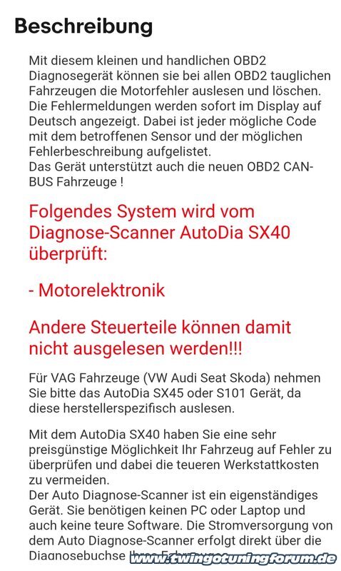

hat jemand von euch das o.g. Gerät schonmal am Twingo I ausprobiert ? Taugt das was ?

Damit kannste also nur Motorcodes auslesen, nicht die Innenraumelektronik z.B.

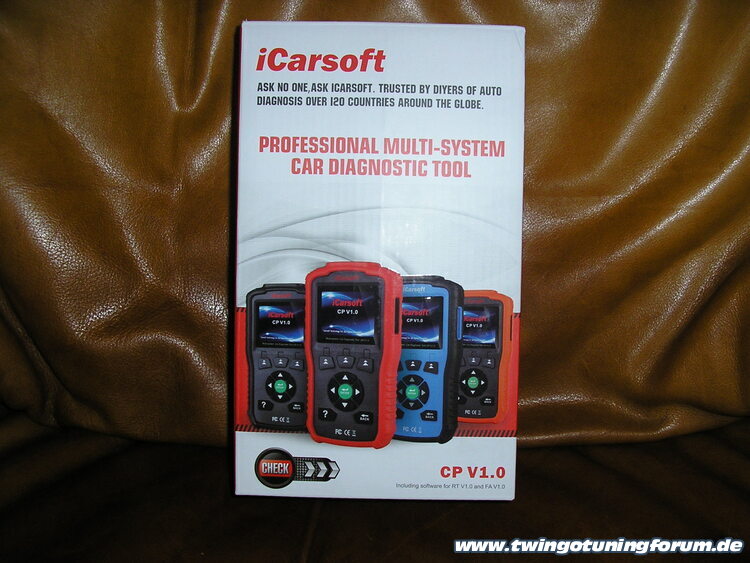

...hab mir jetzt das i carsoft für Renault / Dacia geholt.

Foto, Preis, woher? Was kann es wirklich

...ist dieses hier. Von Küster Daten Systeme in Lehrte für 109 Eur incl. Versand. Soll ziemlich viel können, Muß ich noch ausprobieren.

Ein Bekannter besitzt ebenfalls den i carsoft. Ist wohl recht solide, hat viele Funktionen und gute Akkulaufzeit. Allerdings sollte via PC ein FW/SW-Update vor der ersten Benutzung erfolgen, falls noch eine alte Version drauf ist. Die ältere SW-Version Freezed wohl gerne bei zu hastiger Bedienung, verliert die Verbindung und bleibt auch mal für längere Zeit dann schwarz.

...hab schonmal n bißchen mit rumgespielt, ist schon umfangreich und die Fehler werden in Klarschrift angezeigt.
